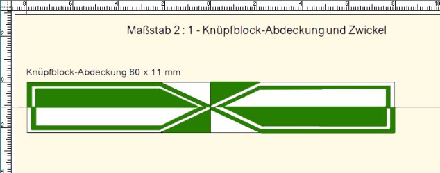

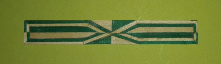

Ein Restaurator aus dem Bekanntenkreis, hat mir geraten, meine ersten Erfahrungen mit dem herstellen von Marketerien, nicht sofort an einer Gitarre zu testen, sondern vorab einige Übungen zu absolvieren. Dazu hat er mir eine Aufgabe gestellt, die leicht abgewandelt als Abdeckung des Knüpfblocks dienen kann.​
Die NATO-Flagge, ohne den Umkreis, der noch zu einem anderen Schwierigkeitsgrad gehört.
Hier meine Interpretation - des NATO-Symbols - zur Abdeckung des Knüpfblocks.
80 x 11 mm - 32 einzelne Elemente - round about sechs Stunden Arbeit.
Zwei grobe Schnitzer:
Unten rechts, die beiden senkrechten Abschlüsse sind zu kurz
Das grüne Dreieck, unten Mitte links hat einen deutlich zu flachen Winkel
Die kleinen Spalte in den Winkeln lassen sich problemlos mit Holzkitt retuschieren.
Was ihr oben seht, ist in etwa Maßstab 2,5 zu 1.
Eine interessante Erfahrung. Aber wenn man saubere Marketerien schnitzen will, braucht es schon einiges mehr an Erfahrung.
In der Waagerechten habe ich den Wechsel der Farben Fortgesetzt.
Eine Frage die mir bisher nicht beantwortet werden konnte:
An welcher Stelle fängt man mit einer Marketerie an ?
Danke für euer Interesse
4.027
Das kommt auf die Marketerie an.
Speziell bei deiner musste ich auch erstmal überlegen. Sowas hab ich auch noch nicht gemacht. Da sind schon ein paar ekelige Winkel dabei.
Aber eigentlich sind das ja erstmal nur drei unterschiedlich breite Streifen.
Mit den mittleren hätte ich angefangen. Nach dem Zuschnitt in der Breite, evtl noch gefügt und dann einmal im gewünschten Winkel geteilt.
Danach die schmalen an den Stoßpunkten überlappend an die breiteren mit klebeband geklebt und dann erst die Winkel geschnitten. Dasselbe mit den nächsten schmalen Streifen. Zum Schluß die vier Dreiecke zur Mitte hin angeklebt und die vier Rechtecke zusammengesetzt. Dann auf der Vorderseite das Furnierklebeband angebracht und das Klebeband auf der Rückseite entfernt.

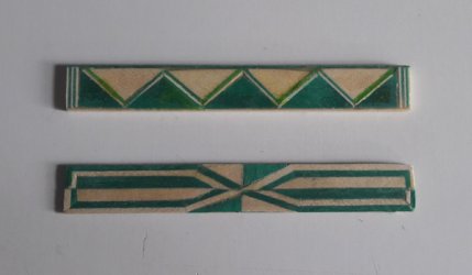

Ja, das habe ich schmerzlich begriffen. Eine Marketerie macht man nicht mal so nebenbei. Habe allerhand kleine Tests gemacht, von denen noch keine wirklich gut ist. Aber es wird tatsächlich besser !
Oben meine erste halbwegs vorzeigbare Knüpfblock-Abdeckung 80 x 11 mm.
Eine der winzigen Linien musste ich mit Farbe nacharbeiten, weil ich übersehen
habe, dass die hochkant stehenden Linien bei dem vorherigen zusammenleimen
nicht beide auf dem Boden standen, so das bei späterem abschleifen von einer
Linie nichts mehr vorhanden war.
Ob es richtig ist, weiß ich nicht, aber um zu vermeiden das die Spitzen ausreißen,
habe ich die Dreiecke mit einem scharfen Beitel ausgestochen.
Das funktioniert erstaunlich gut.

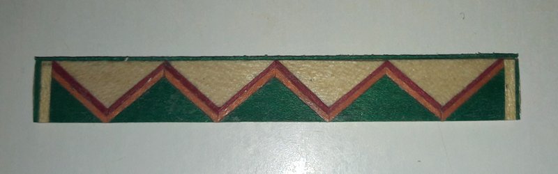

Hallo an die freundlichen Ratgeber,
nach mehreren Dutzend erarbeiteter kleiner Schnittmuster, erzeuge ich langsam erste ansehnliche Ergebnisse.
Warum:
Weil ich durch weiterführende Literatur begriffen habe, dass die Beste Positionierung der kleinen Einzelteile nichts nutzt, wenn sie nicht das gleiche Parallel-Maß haben.
Geradlinige Marketerien, wie ich sie aktuell bevorzuge, müssen die gleiche Breite haben.
Es braucht für alle sich wiederholenden Einzelteile eine Schablone.
Genauso wie für die Winkel in diesen Streifen.
Die Vielzahl an Hinweisen, die für einen sauberen Schnitt nötig sind, gehört in ein anderes Thema.
Hier meine erste (für meinen Geschmack) schon sehr saubere Marketerie, in der die Furniere ordentlich zusammen liegen.
Das ist bei Weitem noch nicht wirklich 100% genau, aber auch nicht mehr so weit davon entfernt, was machbar ist.
Besten Dank an Alle, die ihr mir geholfen habt, die ersten Schritte dieses interessanten Wegs zu beschreiten.

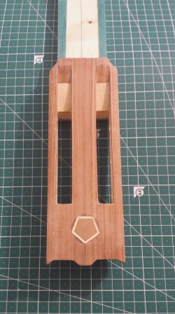

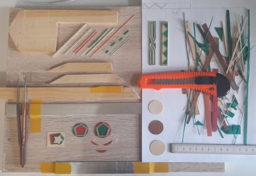

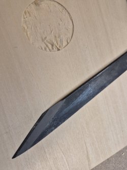

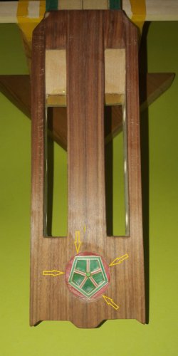

Wie ihr seht, habe ich keine Scheu davor, am offenen Herzen zu arbeiten. Soll heißen, dieser erste Versuch in der Kopfplatte, diente ausschließlich einer ersten Standortbestimmung meiner Unfähigkeiten...

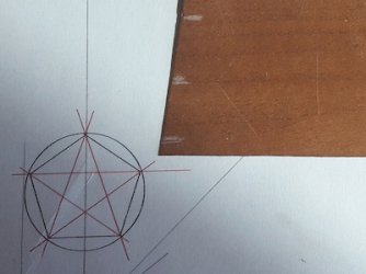

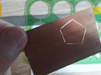

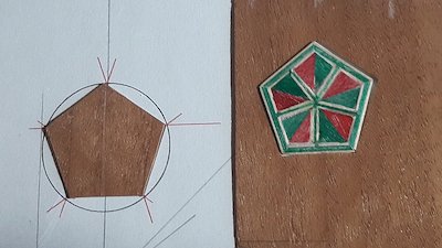

In eine 1 mm tiefe Aussparung mit 25 mm Durchmesser, habe ich den ersten relativ gelungenen Versuch ein Fünfeck darin zu platzieren, eingelassen und verleimt.
Hier die Schnipsel meiner Erprobungen zum herstellen einfacher, weil gerade geschnittener kleiner Motive.
Unten links seht ihr zwei – noch abzurundende Marketerien. Die breite und die schlanke Version sind beabsichtigt.
Wie das Innere gestaltet wird, werden die weiteren Miss-Erfolge meiner Arbeiten beim herstellen von Marketerien zeigen.
