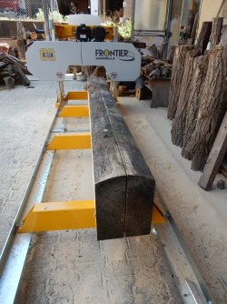

Meine Frontier OS27 ist ebenfalls von der Schnittkapazität vergleichbar (Stammdurchmesser79cm, Schnittbreite 59cm),
allerdings befeuere ich meine mit einem 13,5 PS Benziner.
Das ergab die ersten selbstgeschnittenen 12x12cm Kanthölzer 2,5m lang:
Die Säge hat bei meinem freundlichen Motorsägenhändler zwei Ortschaften weiter damals (Januar 2021) knapp 4200,- gekostet.
Mit dem was ich dann noch nachgekauft habe bin ich -incl. 10 Sägebänder- wohl noch knapp unter 5000.
Bereut habe ich davon noch keinen Cent:emoji_slight_smile:.
