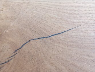

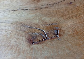

Wer hat ein wenig mehr Ahnung als ich und kann mir sagen, ob kleine Blasen im Epoxidharz bei Eichenmöbeln, in dem Fall ein Esstisch, normal sind? Google sagt, bei den Bläschen an der Oberfläche handelt es sich um „Microbubbles“ oder „Pinholes“, die durch Fehler bei der Verarbeitung entstehen und somit ein Grund zur Reklamation sind. Mich stört vor allem, dass man nicht ordentlich reinigen kann; die Holzmanufaktur sieht keinen Fehler und meint, es wäre eine schöne Verarbeitung. Ich wäre sehr dankbar für eure Einschätzung.

Oder Lufteinschlüsse beim aufbringen des Harzes verursacht.
Auch kann Luft aus dem Holz nach dem Auftragen des Harzes "ausgasen" oder hochsteigen.
Man sollte daher erstmal eine dünne Schicht auftragen und so das Holz versiegeln, bevor man eine Menge Harz aufbringt.
Ab welcher Menge bzw Grießhöhe das Sinn macht, kann ich aber nicht in cm oder mm angeben.
Jedenfalls sehen die Löcher im schwarzen Teil sehr groß aus und das kann man doch nachträglich noch verschließen.
Ich finde, das Ergebnis entspricht nicht dem Stand der Technik bzw. dem, was man erwarten kann.
Verspachtelt jemand mit Holzspachtel Risse, würde auch niemand so große Löcher akzeptieren und auch ein Gutachter, wenn er neutral ist, käme wohl zum selben Urteil.

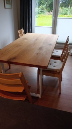

Danke euch für die schnellen Beiträge. Die Löcher sind tatsächlich relativ klein, Stecknadelgröße bis 3 mm. @Ingo: Hier noch ein Foto von der ganzen Tischplatte

Sicher, dass das Epoxy ist? Sieht mir eher nach woodrepair aus. Dann könntest du die kleinen Löcher auch mit Hartwachs in einem ähnlichen Farbton schließen. Ist das eher ein Dunkelbraun oder ein Schwarz?
11.754
da würde ich keinen großen Lerry drum machen. Versuch ein paar Euro Minderung rauszuholen und schmier die Löchelchen mit schwarzem Weichwachs zu. Sieht kein Mensch.
Dass man den Tisch so nicht gut reinigen kann ist ehrlich gesagt Unfug.
An meiner selbstgebauten Tischplatte lasse ich Risse einfach offen.
Da ist auch nach Jahren nichts vollgeschmaddelt.
Ist doch ne ordentliche Platte. Alles etwas gelassener sehen. Zur Not schicke ich dir nen bisschen schwarzes Wachs.

Gibt es ja beides in schwarz. Ich sehe das wie Ingo.
Schöne Plätze mit den breiten Lamellen!

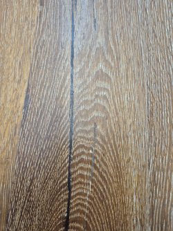

Bei Woodrepair bekommst du diese Bläschen recht schnell. Ich habe das gerade hinter mir und diese dann mit Hartwachs geschlossen. Ich hätte die Risse auch gelassen. Da aber meine Frau sich den Tisch und die Optik gewünscht hat, wurde er natürlich nach ihren Wünschen angefertigt.
(Was ich daraus gelernt habe, ihr keine Möbel mehr von @isso zu zeigen :emoji_wink: )
4.570
Wood repair kann man viel über die Temperatur steuern, die Sticks sollten auch nicht zu lange offen rumliegen.
Ich denke auch, da fehlte mir auch noch etwas die Übung. Ich vermute, es war zu heiß. Kommen auch noch ein oder zwei Möbel in der Art. Ich kann also noch üben. :emoji_grin:
In diesem Riss habe ich ich auch Woodrepair und Hartwachs im gleichen Riss verarbeitet. Fällt fast gar nicht auf. Hier ist es ein Dunkelbraun. 20261008_180036.jpg
