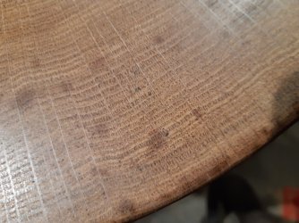

ich habe eine Baumscheibe einer Eiche. so ca. 60cm Durchmesser.
Nach dem Planfräsen und schleifen habe ich die scheibe auch nochmal entstaubt und nass abgewischt, nochmal geschliffen und getrocknet und alles gut.
Jetzt habe ich eine Schicht clou Holz Siegel draufgemacht und nach 2 Stunden gucke ich und sehe dass überall unterschiedlich oft so kleine winzige schwarze punkte entstanden sind. Als wären es staubkörner.
Habe nochmal drüber geschliffen und neulackiert, aber so richtig besser ist es nicht geworden.
Es kann keine reaktion mit Eisen sein, weil die Lackierrolle ist neu und der Lack funktioniert bei allen anderen Hölzern gut.
Ist das mit den punkten eine chemische reaktion im holz, die ich quasi gar nicht verhindern kann wenn ich lackiere?
Hab jetzt keine lust noch zig mal abzuschleifen....
Gruß :emoji_slight_smile:

schwarze Verfärbungen bei Eiche deuten eigentlich auf Eisenkontakt inkl Feuchtigkeit hin.
Punktuelle Verfärbungen können mehrere Ursachen haben.
Inhaltsstoffe im Holz die gerade bei Hirnholz deutlicher werden.
Metallspäne vom Fräser ( das müsste dann aber schon eine fast midnerwertige Qualität gewesen sein.
Reste vom Schleifpapier. Auch da dann vermutlich eher welches von der preiswerten Sorte.

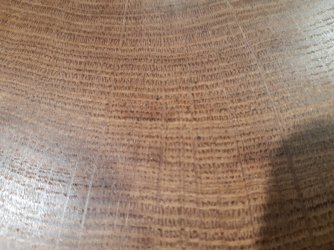

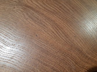

ich habe das versucht mit bildern. im anhang zu sehen. lässt sich nicht sooo gut erkennen aber immerhin.
Es sind weniger punkte geworden, weil ich ja nochmal abgeschliffen habe. Dann nochmal drüber gerollt. Ist jetzt erst die erste schicht lack drauf. Merkt man so gar nicht. Die schwarzen punkte bleiben aber.
Übrigens fällt mir gerade ein. Wenn ich damals mal nach dem schleifen von eiche, mit einem schwamm drüber gewischt habe, dann ist es hin und wieder genau so passiert das danach plötzlich überall diese punkte waren. Als wäre es schimmel. Geht dann nur mit kräftigem abschleifen weg. Aber jetzt bei der Scheibe und dem lack schon drauf... das muss jetzt so bleiben.
Am fräser liegt es nicht, der ist hochwertig. hat auch wendeschneidplatten.
Allenfalls das schleifpapier... aber das ist von Indasa... ich puste zum schluss aber immer alles sauber.

ich weiß es auch nicht.
Normal sind das ja reaktion von eisen, aber ich habe die platte mehrmals mit wasser abgewischt um auch vorher zu sehen wie es nach dem lackieren aussehen könnte, aber diese punkte gab es nie. nur beim lackieren. Und andere stirnhölzer von eiche, hatten das problem mit dem selben lack nicht.
21.116
neben den schon genannten Mgl. fällt mir jetzt nur noch eine sozusagen eingetragene Verschmutzung ein. Also wenn Zeitgleich etwas mit Metall bearbeitet / gearbeitet wurde und entweder z.B. durch Funkenflug beim Flexen oder vorher etwas Metall geschliffen und Reste sind am der Schleifmaschine oder Kleidung haften geblieben.
Da kann man nur Mutmaßen.
Wenn jdm fragt würde ich voller Überzeugung von Standortbedingten Stahleinlagerungen sprechen. Typisch für Eichen aus dem Ruhrgebiet, Saarland (Völklinger Hütte) oder Oberpfalz (Maxhütte). Gelegentlich als quercus ferrorum bezeichnet, auch wenn es selbstverständlich keine eigene Unterart ist. :emoji_wink::emoji_wink::emoji_wink::emoji_wink::emoji_wink::emoji_stuck_out_tongue_winking_eye::emoji_grin::emoji_smiling_imp::emoji_innocent:

nein wurde nichts anderes gemacht als geschliffen und direkt lackiert. Also schon komisch, aber wenn stahleinlagerungen drinnen wären, dann hätte ich das beim abwischen mit wasser schon lange gesehen. Es ist nun so und das bleibt dann halt so. Ist ja trotzdem holz, nur halt schwarz... diese pünktchen.
Sieht man jetzt auch nur wenn man wirklich genau hinguckt.
16.371
Irgendwo her kamen Eisenpartikel, wenn die kleinen blauen Punkte gemeint sind.
Im Schwamm, im Wasser im Auftragsgefäß oder -Gerät, Schleifpapier, Flexarbeiten in der Nähe, durch kontaminierte Luft gelaufen...
Viele Möglichkeiten, selbst Abrieb im Mischer bei der Lackherstellung oder deren Vorprodukte hat es schon gegeben.
Metallgebinde... , Arbeiten im Bereich der Wasserversorgung.... fast endlos Möglichkeiten.
Systematisch auf Reststücken testen, oder wo möglich einfach zu beschaffendes neues Material aus anderen Quellen als bisher verwenden.
Wasser aus Flaschen z.B.
