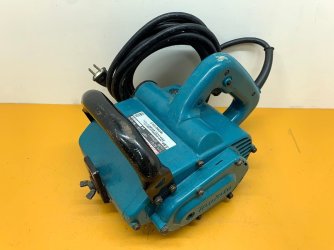

Ich hab die gezeigte Makita Maschine und möchte sie nicht mehr missen.
Selbst wenn sie mal zwei Jahre unbenutzt im Schrank liegt.
Das Ergebnis bekommst du von Hand, mit einer Messingbürste, in Eiche nicht ohne weiteres hin.
Damit bürstest du anfangs nur die Poren aus.
Grüße Micha

Ist bei mir exakt genauso, wie bei Micha. Kommt nicht oft zum Einsatz, aber wenn, dann erkennt man alleine an der Staubproduktion, wie viel man da abtragen kann. Das schaffst Du im Leben nicht mit der Hand.

Ich habe kürzlich die Makita gekauft. Mit der enthaltenen Nylonbürste hat sich quasi gar nichts getan beim bürsten. Ich überlege die Messingbürste zusätzlich zu kaufen.

Die originale Makita ist recht fein, halt ne 80er. Anderes gibts nur im 'Zubehör'.
Dass du die Bürste 'einbürsten' musst, weisst du ?

Ich habe Eiche jetzt schon mit der 80er Nylonbürste und mit Drahtbürste auf der Makita bearbeitet. Mit der Drahtbürste bekommt man eine etwas tiefere Struktur hin. Mit der Nylonbürste ist es feiner, man spürt es eher, als dass man es sieht.
Verkauft bekommst du die Makita auf jeden Fall wieder. Ich hatte mich letztes Jahr auch erst nach einer gebrauchten umgeschaut. Entweder lagen die Preisvorstellungen in etwa beim Neupreis oder es waren Fakeangebote. Mit einer vernünftigen Preisvorstellung dürfte ein Verkauf kein Problem sein.
Was mir bei der Bearbeitung noch aufgefallen ist, um eine gleichmäßige Oberfläche zu bekommen, mit der Makita diagonal zur Maserung bürsten. Die Oberfläche wird gleichmäßiger und du rutscht bei den Kanten nicht ab. Außerdem immer in Bewegung bleiben. Mit Bürstaufsätzen auf Bohrmaschinen und Flex habe ich auch schon gearbeitet. Das Ergebnis ist einfach nicht so gleichmäßig. Bei den damit bearbeiteten Fachwerkbalken war das aber egal. Da war es wichtiger, mehr in die Ecken zu kommen. Das funktioniert mit Bohrmaschinen am besten. Für Flächen würde ich aber immer die Makita nehmen. Um Eiche von Hand zu Bürsten, muss man sehr leidensfähig sein. Einmal versucht, nie wieder!!!

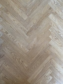

das liest sich interessant für mich, weil unsere fischgrat-verlegte Roteiche KANN ich nur diagonal (oder auch quer) bürsten. Ich hatte Sorgen, dass sich das negativ auswirkt.
... aber Sorgen hat man immer: Jetzt fürchte ich mich davor, auf den Knien auf über 80qm rum zu rutschen ...
Es gibt eigene Bürsten, die quasi Richtungsunabhängig sind... die korrekte Maschine ist aber eher ne Flex, funktioniert dann stirnseitig.

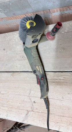

Ich habe die Kombi und mit der Nylonbürste habe ich einen Dachstuhl mit 16 Sparrenpaaren gebürstet.
