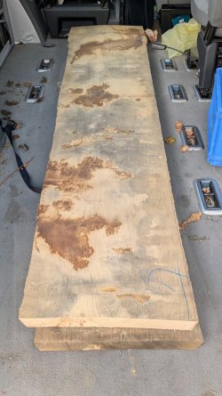

Hallo Zusammen,
Ich habe meine erste Eichenbohle im Holzhandel gekauft um Erfahrungen mit Massivholz zu sammeln. Die Bohle ist 40mm dick und hat eine Breite von 380mm.
Ich frage mich nun ob das Splintholz bereits schon entfernt ist, weil ich den hellen Randbereich an der Bohle nicht erkennen kann. Oder kommt das Splintholz erst nach dem ersten Hobeln deutlicher zum Vorschein?
Was meint ihr zur gezeigten Bohle zum Thema Splintholz?
Sind die dunklen Flecken Wasserflecken? Ist das üblich bei "1a Schreinerqualität" ?
VG Philip

Deine Bohlen sehen aus, als ob diese besäumt sind. Also da ist außen etwas weg gesägt. So entsteht auch die gleichmäßige Breite. Ob der Splint nun schon komplett entfernt ist, kann man hier nicht sehen. Bei Eiche ist der Splint aber normal gut zu erkennen. Der ist deutlich heller.

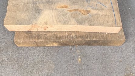

Ich habe leider gerade kein besseres Bild vom Hirnholz als nochmal einen größeren Ausschnitt vom ersten Bild zu zeigen.
Ansonsten bin ich gespannt aufs Hobeln. Ich war leider etwas voreilig unterwegs und habe die Bohle schon in Streifen (Riegel?) gesägt. Ich hoffe jetzt das der Splint wirklich vorher schon entfernt worden ist.

Der Splint ist kaum schon ganz weg, der Holzhändler hat auch kaum den Splint abgezogen sondern einseitig die schräge Baumkante berücksichtigt. Gerne wird etwas gut angezeichnet aber nicht ganz soviel abgemessen.........
Hättest du einen ganzen Stamm gekauft wären alle Bohlen einseitig gemessen worden, mal auf der schmalen, mal auf der breiten Seite, so gleicht sich dies aus.

Da wurde noch nichts besäumt. Ich seh nur "Baumkante". Ein Besäumschnitt wäre halbwegs 90° zur Fläche, aber nicht schräg.
Ich finde diesen Pfosten (offizielle österr. Bezeichnung für Schnittware über 38mm) als sehr gute Qualität. Die braunen Flecken sind normale Wasserflächen und nach dem ersten Hobelgang weg. Der sofort sichtbarer Splint ist der braune Streifen am Rand (normalerweise weiß, wahrscheinlich bei der Trocknung etwas verfärbt). Aus Erfahrung kann ich sagen, der Splint wird wahrscheinlich noch wenig breiter sein, jedoch ist er dann kaum sichtbar und auch die Festigkeit ist nicht vermindert.
Folgende Vorgehensweise empfehle ich Massivholzneulingen: Beim Kern auftrennen. Einmal leicht abrichten, damit man die Holzfläche sauber sieht (darf stellenweise noch sägerauh sein). Holzauswahl und Zuschnitt anreissen. Verarbeiten.

Rechts am Schnitt ist er gut erkennbar, und man sieht auch gut dass da nix besäumt wurde.

Noch als Ergänzung, auch wenn du nicht dannach gefragt hast: Im bewitterten Bereich muss der Splint weg, keine Frage. Im Innenbereich kannst du ihn aber ohne Probleme verwenden, dort ist es eine rein optische Sache, ob dich der Farbunterschied stört (dann an Stellen verarbeiten, wo man es nicht sieht), oder du das Spiel mit den Farben sogar schön findest.
Von der Festigkeit konnte ich noch keine Unterschiede feststellen.
7.652
Vorsicht, oft ist der Splint bewohnt, in einem anderen Thema hatte einer sogar ein Käferproblem an Parkett.
Nachtrag: Wenn das Kernholz sehr hell ist hilft die Abgrenzung bewohnt/unbewohnt anzuzeigen wie weit der Splint geht.
