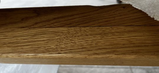

Hallo Zusammen,
Ich habe gerade den „Spalt“ bei der Leimfuge entdeckt.
Verleimt wurde letztes Jahr Vollflächig mit D3 Leim, Dominos und Schrauben.
Der Eichen Tisch steht ganz Jährig in der Überdachten Terrasse ohne Regen Einfluss usw.
Stören tut es mich nicht aber wenn es nicht da wäre, wärs auch egal.
Danke und Gruß
Mario

So wurde er auch gemacht, das was zu sehen ist, ist die Strebe zwischen den Beinen.

D3 ist der falsche Leim für den Außenbereich. Besser ist PU-Leim.
Oder halt ganz auf Leim verzichten und mit Schrauben/Nägel/Holznägel/Keile etc. arbeiten.

Da beim D3 überall steht:
für den geschützten Außenbereich geeignet dachte ich mir der reicht schon.
Wie erwähnt wurde auch alles Verschraubt!
Hast du einen PU zum empfehlen?
dann werde ich solchen Probieren.
Danke und Gruß
Mario

Ich nehme an, dass es die "Zarge" des Tischgestells ist. Da ist es das Beste gar nichts verleimen und sie aus einem Stück zu machen.
Meine persönliche Ansicht ist, dass heutzutage zu viel "zerleimt" wird. Es wird verleimt wo es gar nicht nötig ist.

D3 passt schon für einen ständig überdachten Bereich.
Ich vermute es liegt eher am Holz. Wenn dieses zum Zeitpunkt der Verarbeitung trocken war also eher für die Verwendung im Innenbereich und nun dauerhaft im Außenbereich steht hat das Holz und natürlich auch die Leimfuge Stress. Di hat dann den Sprung von evtl 8% auf 15 zu verkraften. Das macht auch PU nicht mit.
Einzig wo PU im Vorteil ist, wäre, wenn das Bauteil durch Wärmeeinstrahlung richtig warm wird. Bei Weißleim reichen 60°C um den zu erweichen.
Wenn dann das Holz noch Spannung hat geht so eine Fuge auf.
PU ist da unempfindlich.
Den anderen Punkt hat Gerhard schon angesprochen (ich war mal wieder zu langsam).
Ich würde die zwei Teile mit Zwingen in Position drücken und von unten 2- 3 Schrauben reindrehen die die Position halten.
Alternativ, wenn das Teil neu gemacht wird aus einem Stück.

Hier ein Beispielbild was ich meine.
Da ich nur Standard 50er Bohlen habe, habe ich es zusammen geleimt um es stabil genug zu machen. Extra stärkere holen wollte ich nicht da ich noch einiges liegen habe.
Die Bohlen kamen von der Trockenkammer, lagen dann aber über Wochen im überdachten Schuppen wo fast die selbe Feuchtigkeit wie draussen ist.
Kann es nicht einfach vom „extremen“ Temperatur Unterschied, Sommer-Winter sein?

na klar, aber bei mir hat es schon auch mal -15, ist ja nur eine vermutung von mir

...und, wenn nötig, dann mit den richtigen Leimen und vor allem speziell bei Harthölzern= Zahn- bzw Blitzfuge...

Das kommt bei den besten Leimen vor. Wie bereits geschrieben wird das Holz extrem durch die Witterung beansprucht. Da ist lange feucht und neblig und am anderen Tag brennt die Sonne auf die Oberfläche. Die Oberfläche muss schwinden, das Holz darunter kann noch lange nicht weil es Zeit braucht. Die Folge sind meist feine Risse im Holz oder in den Fugen.
