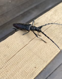

Hallo, ein Freund von mir hat sich für sein Fachwerkhaus Balken aus Eiche schneiden lassen. Die Eichen Lagen schon eine Weile im Wald. Beim verladen der Balken sind uns vereinzelt große Löcher im Kernholz aufgefallen. Beim Stapeln haben wir nun einen Heldbock/Eichenbockkäfer gefunden und mit einem langen Draht eine Larve aus dem Loch geholt. Kann man die befallenen Balken noch verwenden oder sollte man chemisch/thermisch behandeln. Habe gelesen, dass der bockkäfer nur „lebende„ Eichen befällt. Evtl. kennt sich jemand auf dem Gebiet aus

Den Käfer hatten wir schonmal. da hatte ich ein paar Funde der Art.
Solltest Du vielleicht suchen.
Vielleicht kann sich ja jemand genauer erinnern.
Ich habe die befallenen Stellen, soweit ich das schon verarbeitet habe, einfach weggeschnitten.
Klar kann man das Holz weiter verwenden.
10.927
ich kenne an Eiche-Fachwerkhäusern immer wieder mal Balken mit den großen Bohrlöchern. Ist unproblematisch. Mit Holzschutzmitteln solltest du da auf keinen Fall drangehen.

die Bäume/der Baum war Brutbaum des Käfers schon vor der Fällung. Mit dem Liegen im Wald hat der Befall eher nix zu tun.
Aus meiner Sicht eine Fehlfällung, da der Käfer zu den streng geschützten Arten gehört und die Waldstrukturen in denen er vorkommt höchst erhaltenswert sind. Selten der Käfer, selten die Wälder (Alleen, Parks) in denen er und die anderen Urwaldreliktarten vorkommen.
Möglich, das noch weitere Käfer an dem Holz auftauchen, aber mit voranschreitender Trocknung, werden die Larven zunehmend lange für ihre Entwicklung brauchen oder irgendwann eingehen. Die schon verpuppten können aber noch ausfliegen.
Das geschnittene Holz wiederbefallen werden sie nicht.

Besten Dank euch. Dann regelt sich das von sich. Chemie wäre nur im äußersten Notfall die Wahl gewesen. Auf die Fällung hatte man keinen Einfluss, das Holz wurde schon geschlagen gekauf.
