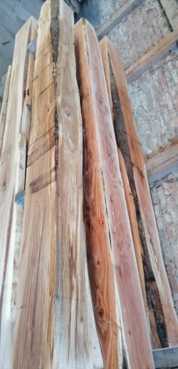

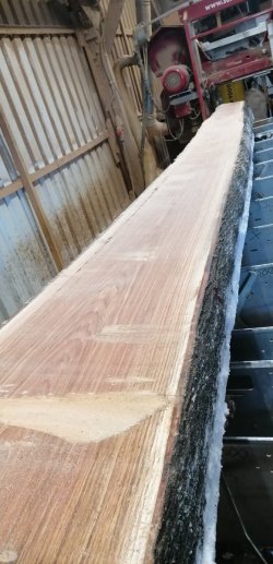

Ich habe dann auch mal gekauft.
Kommt alles aus dem "Orkan in Merxhausen"
War natürlich preislich angepasst, ist ja nun auch nicht 1A Ware. Erster Versuch um überhaupt mal in dieses Forst Ding reinzukommen.
Bin gespannt.

Wenn es gut ist, mache ich auch nach. :emoji_wink:
Ist alles bei dem Sturm hier gefallen und lag höchstens 10km entfernt.
Ich hoffe wir können dann irgendwann die ganzen "Sonderhölzer" aus den Wäldern hier kaufen, das ist so die Vorstellung dahinter. Paar LKW Eiche jedes Jahr und nen bisschens was schönes.
Keilen notwendig?
Nö, wenn hast du ja Spannungen in altem Holz. Das geht schon deutlich einfacher, immer wenn man das mal auf der Säge hatte, war man erstaunt wie lange so ein Blatt eigentlich hält.
Ich muss halt mla überlegen was wir überhaupt schneiden. Bauholz, also Balken ist bei uns ja auch ein großes Thema. Ich warte mal ab wie der 2. Zug aussieht.
Die Esche wird wohl 50er Bohlenware.
Mal schauen
Das ist der Kontakt überhaupt erstmal, scheint recht schwierig zu sein.
Ja, ein paar ganz schön mickrige sind dabei, habe ich wohl auch gesehen. Der Preis passt aber. War halt die gesamte Menge ohne sortieren. Kein Schnick Schnack, ich denke nur die dickeren hätten dasselbe gekostet.........

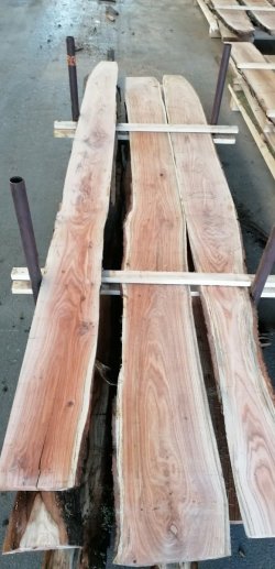

2.Teil.ist auch da, da sehen die Durchmesser auch brauchbarer aus :emoji_wink:.
Ich weiß nicht ob das alles war......

Sieht doch erstmal ganz gut aus. Gibt auf jeden Fall viele Kanthölzer, Bretter und Bohlen und den Rest kann man immer noch alle 30 cm quer aufsägen:emoji_wink:. Der nächste Winter kommt bestimmt. Aus solchen Sortimenten habe ich schon etliche Meter Zaunholz gesägt( Pfähle, Riegel und Latten), auch Sparren für eine alte Scheune von ca. 1590 habe ich mir da schon rausgesucht. Damals waren da ein paar 1b bzw. 2a Stämme dabei, die dann nur einseitig besäumt wurden. Ich finde so einen Vorrat gut. Wenn irgendwas gebraucht wird, kann man sich was passendes raussuchen und ist nicht auf das angewiesen, was andere haben.
Gruß Eckard
Die Eiche werden wir wohl zu Kanthölzern vorblocken. Einfach so das relativ wenig Baumkante bleibt. Alles was abfällt in 60 und 30mm. So bleiben geht schonmal nicht weil ich es nicht bewegt bekomme. Esche wohl 50mm und auflatten mit Blech drauf und jährlich wenden.
@weissbuche wir sägen jetzt erstmal 2 bis 3 Tage, dann schauen wir mal weiter. Das war der erste Stamm und ist schon verladen.
Eigentlich wollte ich die Balken 5 bis 10 Jahre einlagern. Ob das klappt sehen wir dann......

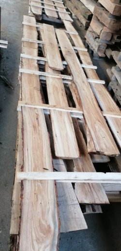

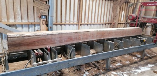

So, weiter geht es...
Ein bisschen von der heiss geliebten Roteiche ist auch dabei. Hier deutlich zu sehen, es sind auch kleinere Querschnitte dabei. Halt alles gekauft was "da so rumlag". Schlägt sich im Preis nieder.
