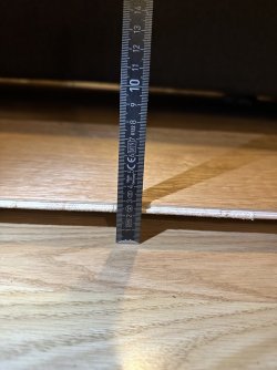

Wir haben eine Eichen Parkett (Click System, 4mm Nutzschicht) gekauft, dass wir in unserem Neubau auf dem Estrich verkleben wollen (Feuchtemessung ergab grünes Licht).
Unser Händler hatte Schwierigkeiten, unsere erste Wahl zu liefern. Da für uns der Einzugstermin drängt, haben wir ein anderes Parkett liefern lassen, dass bis auf den Grad der Bürstung eigentlich identisch sein soll. Aus Unsicherheit, ob uns die stark gebürstete Optik zusagt, haben wir eins der 40 Pakete geöffnet und eine Schlossdiele rausgeholt. Diese Diele wölbt sich aus unserer Sicht sehr stark (am höchsten Punkt ca. 1cm) und wir haben die Befürchtung, dass sich dies auch nicht nach 48h Akklimatisieren geben wird.
Hat jemand einen Rat für uns? Geht die Wölbung wirklich noch stark zurück bei Lagerung im Raum oder kann dies beim Verkleben ausgeglichen werden?
Tausend Dank vorab!

wie dick ist den die Diele insgesamt?
Ich kann mir gut vorstellen, das es beim Verkleben keine Probleme gibt, wenn die Diele nicht sehr dick ist. Eventuell kannst du beim Händler oder Hersteller nachfragen und um schriftliche Freigabe bitten.
Wie lang ist denn die Diele?
Ich gehe auch eher davon aus, dass die Krümmung irrelevant ist. Leg die Diele doch mal ein paaar Tage in einen beheizten, trockenen Raum. Mit der hohlen Seite nach unten.

Hier kommen die Maße der Dielen:
Stärke15 mm
Breite260 mm
Länge2200 mm
Ich drück uns die Daumen dass ihr beiden recht habt! Als Laie steht man da dann erst mal dumm da und der Händler ist quasi nicht zu erreichen - toll dass es solche Foren wie dieses gibt ☺️

Also 1cm auf 2,2m? Find ich nicht besonders viel.
Wahrscheinlich ist die Diele auf der bauchigen Seite minimal stärker getrocknet. Rein zufällig, oder wegen einseitiger Oberflächenbehandlung.

Servus, die Krümmung ist eigentlich normal, das kommt daher das die Gegenzugschicht an der Unterseite des Parketts dünner ist als die Nutzschicht oben.
Das gibt sich beim Verlegen.

also ich seh das eher so, dass die Diele in der Breite geschüsselt ist und nicht in der Länge. (siehe Foto (Holzmaserung).
Und daher sehe ich das eher problematisch.
In der Länge 1cm hohl geht, aber nicht in der Breite.

Die Maserung läuft doch ganz eindeutig längs.

Völlig unkritisch. Biegt man doch gerade beim Verlegen. Ich schätze mal, dass man die Durchbiegung mit weniger als einem kg Kraft flach gedrückt bekommt.
Ist ja anscheinend ein 2-Schichter. Der muss fast beim Auspacken etwas krumm sein, aufgrund seines asymmetrischen Aufbaus. Das ist das Besondere beim 2-Schichter: Irgendwann kam mal jemand pfiffiges drauf, dass der Gegenzug bei vollflächigem Verkleben ja gar nicht mehr nötig ist. Davor gab es nur 3-Schicht Fertigparkett. Beim 2-Schicht Parkett ist der Rohfußboden auf dem das Parkett verklebt wird, gewissermaßen der "Gegenzug". Damit geht auch eine Einschränkung einher: Während 3-Schichter schwimmend verlegt werden können, erfordern 2-Schichter zwangsläufig eine vollflächige Verklebung. Nachdem man in den 90er Jahren zunehmend genervt vom Hohlklang der schwimmenden Böden speziell bei doch recht teuren Parkettböden war, ging der Trend wieder zur zwar teureren, aber deutlich hochwertigeren Verklebung. Die schwimmende Verlegung überließ man dem Billig-Segment, sprich Laminat. Heutzutage setzen wir das typische hohle Trittgeräusch fast automatisch mit Laminat gleich. Wer einen Echtholzboden wünscht, bezahlt in der Regel auch gerne die vollflächige Verklebung.

Danke euch allen - unsere Sorge hat sich als unberechtigt herausgestellt und wir können gut mit dem Parkett arbeiten. So wie @MarcBerlin schreibt nutzen wir Gewichte beim Verkleben, die das Parkett flach drücken. Nach der Trocknungszeit liegt es flach und wunderbar da ☺️ liebe Grüße!
