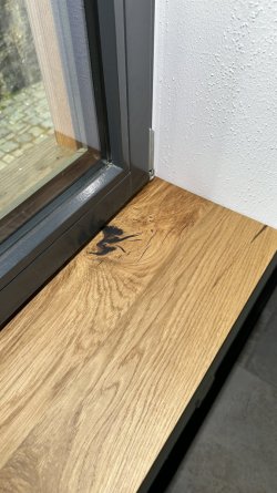

Ich habe Fensterbänke aus Eiche hergestellt und diese bereits eingebaut.
Was bisher geschah;
- Fensterbank aus Eiche Massivholz gefertigt
- Oberflächenbehandlung mit Rubio Monocoat 2C
- Fensterbank zugesägt, ca 2-3mm Luft je Seite und mit Montagekleber verklebt
Nun zu meiner Frage, wie mache ich nun den Wandanschluss mit Silikon am besten?
- hält das Silikon auf der geölten Fläche?
- wie gehe ich mit dem Glättemittel vor? Ich habe etwas Bedenken das sich Flecken oder Farbveränderungen hervortun wenn ich dieses auf das Silikon und somit auf die Holzoberfläche bekomme.
Ich bin über jeden Tipp dankbar.
Ich verwende das Neutralsilikon von Würth mit passendem Dichtstoffglättemittel.
Vielen Dank. Cheers

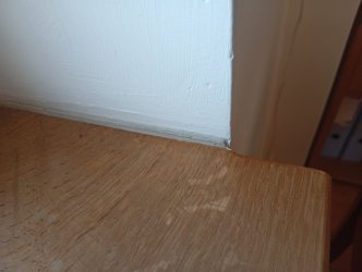

Hi Marcel,
da du für jeden Tipp dankbar bist, versuche ich es mal hiermit:
Verzichte auf das Silikon und lass die Fugen so schön wie sie sind.
Was soll passieren? Mit den Jahren sammelt sich etwas Staub, der einfach rausgesaugt wird. Allzu nass würde ich die Fensterbank eh‘ nicht wischen, weil sonst die Laibung angeschmuddelt wird. Und Silikon sieht immer nach Silikon aus. Egal ob weiß, transparent oder eichenfarbig.
Habe es bei mir auch so gemacht – funktioniert und sieht gut aus.
Lars
11.466
habe es mit Silikon gemacht, problemlos.
Dichtstoffglättmittel Spucke.
Eiche behandelt mit Osmo Hartwachsöl.
10 Jahre alt.
Annis
22. Dezember 2021
864
Seelze
Hab in der Küche Silikon auf geölter Arbeitsplatte. Nach ein paar Jahren gibt es jetzt ein paar Ablösungen, aber direkt an der Spüle ist auch eine deutlich stärker beanspruchte Stelle als an der Fensterbank, deshalb denke ich das geht.
RedBullRaptor
20. April 2026
12
Niederösterreich
Als Fliesenleger kann ich dir nur Ardex RF empfehlen. Das ist eine Spachtelmasse aus der Kartusche. Ist ähnlich zu verarbeiten wie Acryl. Hat aber den Vorteil dass es nicht einfällt und es ist UV beständig und muss daher nicht zwingend überstrichen werden.
Es bleibt dauerelastisch und kann somit Spannungen aufnehmen.
WinfriedM
25. März 2008
25.427
Dortmund
Könntest auch eine Eichenleiste an die Laibung kleben, die unten auf die Fensterbank aufsetzt. Mit der Fensterbank natürlich nicht verkleben. Oder gar nichts machen, wie schon geschrieben wurde.
