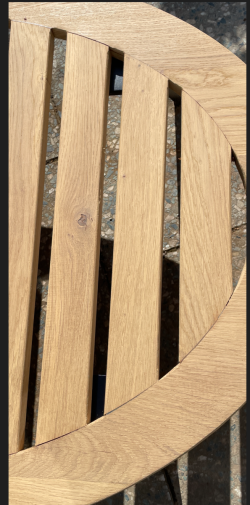

genau meine Prototyp Lösung sah so aus, meine Profi Lösung wird 10 cm breite Streifen am Rand bekommen und die Streben mit den Lamellos fixiert weil sie sonst rutschen beim verleimen- bei deiner Größe würde ich Streben und Bögen noch breiter machen meine werden 120 cm x 60 Elipsen
Rechts ist die Faserrichtung sehr ungünstig, das bricht spätestens, wenn sich einer mal draufsetzt. Den Rahmen müsste man aus Segmenten machen. Ist alles viel aufwendiger als einer Platte, aber ist auch kein kleiner Tisch für mal nebenbei.
