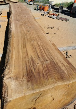

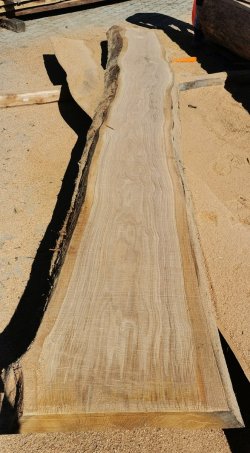

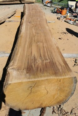

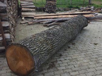

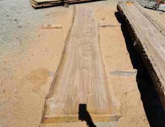

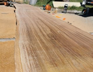

Hallo Zusammen,
ich habe nicht weit von hier im Niederösterreichischen Wilhelmsburg meinen allerersten Stamm Eiche gekauft und konnte ihn gleich vor Ort aufsägen lassen. Ein unbeschreiblich tolles Gefühl!
Jetzt beschäftigt mich der Gedanke, ob es sich um eine Zerreiche handeln könnte? Da würde ich gerne mehr dazu wissen, bevors ans geduldige Lufttrocknen geht, da die Zerreiche kaum als Tischlerholz taugt. Ich kenne leider weder den genauen Standort des Baumes, noch Blätter, etc. was ich habe sind diese Fotos.
Ich bin sehr neugierig auf eure Meinung. Auf was für eine Unterart tippt ihr?
Danke und einen schönen Tag euch! :emoji_slight_smile:

Hallo und schönen Abend!
Hat jemand von euch ne Idee was für eine Eichen-Unterart das sein könnte? Oder könnte grob schätzen? :emoji_slight_smile:)
Oder ist das schlicht bei den Infos nicht möglich?
16.265
Einheimisch in Mitteleuropa sind Stiel-und Traubeneiche.
Gelegentlich in geringen Mengen Zuwanderer wie Roteiche.
Die Bilder reichen für eine nähere Betrachtung nicht aus, auch scheint das Material sehr nass zu sein.
9.619
Für mich sehen die vielen Äste darin seltsam aus.
Ansonsten sehe ich normale Eiche.
Das muss aber nicht wirklich was bedeuten weil ich keine Ahnung habe wie Zerreiche innen aussieht, auch dass die ungeeignet sein soll ist mir neu.
Aber das ist vermutlich auch keine Zerreiche. Die hat einen deutlich breiteren Splint.
Waldiger
13. Mai 2024
99
AT
Guden zurück!
Und ja, das war direkt nach dem schneiden, noch klatschnass. Zerreiche gibt es hier in Niederösterreich manchmal.
Die vielen Äste haben mich auch verunsichert. Aber der schmale Splint ist ein super Hinweis darauf, dass es keine Zerreiche ist.
Danke euch beiden soweit.
