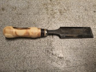

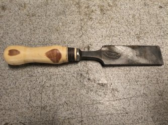

Du solltest auf jeden Fall das Hirnholz während des Trocknens versiegeln. Entweder mit Lack, oder einfach einem Klebeband, einer Tüte...
Das Hirnholz gibt die Feuchtigkeit wesentlich schneller ab als Längsholz; deswegen reißt es von dort her ein.
Ich trockne auf diese Art viele Rundhölzer: Eibe, Buchs, Flieder, Gleditschie, Holunder, Zwetschge...
Dieser Flieder ist rissfrei, obwohl das Herz noch drin ist: IMG_20260418_195640791_HDR.jpg
Dieser Flieder ist rissfrei, obwohl das Herz noch drin ist: Anhang anzeigen 215015
Wow, wunderschön! Das Hirnholz kommt ja durch das aushöhlen ohnehin relativ zügig heraus. Ist zwar ein wenig schade um das ganze Holz aber es wird ja nicht sinnlos verschwendet.
