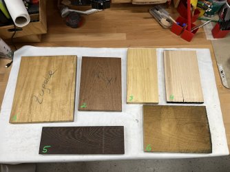

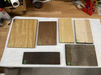

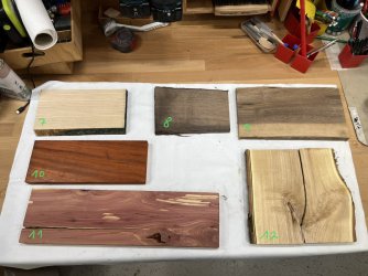

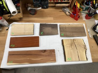

Ich habe kürzlich online ein paar Edelhölzer bestellt und ergänzend dazu auch ein kleines Mix-Paket mit 9-10 Brettchen verschiedenster Edelhölzer. Ich hätte erwartet, dass diese beschriftet sind - leider ist dem nicht so. Könnt Ihr mir vielleicht beim Bestimmen helfen? Ich habe jeweils die Vorder- und die Rückseite fotografiert:
Nr 5 ist eindeutig Wenge.
Nr 9 ist Nuss, ich vermute amerikanische Nuss bzw. Schwarznuss?
Ist Nr 6 und 8 ebenfalls Nuss?
Nr 4 und 7 könnte Esche sein.
Nr 10 müsste Padouk sein.
Bei Nr 11 tippe ich auf Zwetschge, weil dieses Holz meines Wissens einen tollen Violett-Stich hat (= Vorderseite), der aber nicht lange hält (= Rückseite).
4.458
9 würde ich eher zu Bete/Mansonia tendieren, für ami. Muß nicht violett genug und franz.Nuß passt irgendwie auch nicht so ganz.
2 nahe an Kambala aber etwas zu dunkel. Nachtrag: Mutenye?
1 und 3 Limba oder Koto
10 ikönnte Padouk sein, Merbau, Bubinga, Mahagoni geht auch in die Richtung vom Farbton her.

Nr 11 eindeutig Virginia Wacholder bzw. Eastern Red Cedar. Nachdem ich mal ein paar Tassenuntersetzer draus gemacht habe, habe ich es ganz schnell verworfen Möbel draus zu bauen.
In größeren Mengen riecht das Zeug gefühlt durch Wände durch

Es hat urlaubsbedingt etwas gedauert, aber ich habe mittlerweile vom Shop dankenswerterweise Infos zu den Holzarten erhalten:
1 Movingui
2 Mahagoni
3 Movingui
4 Esche
5 Wenge
6 Eiche
7 Esche
8 Nuss
9 Nuss
10 Padouk
11 Aromatische Zeder
12 Akazie Robinie
