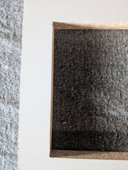

Habe einige Probeecken gemacht, die sahen alle so aus, keine Fehlfräsung dabei gewesen.
(Die Platte liegt schon im Container, nicht wundern...)

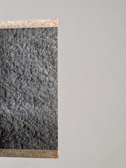

Das sind die Unterseiten wenn man in einem Durchgang durchfräst. Die Ausschnittgröße ist 200 x 200.
Auch nach 2 x drüber schlafen bereue ich nix :emoji_slight_smile:
