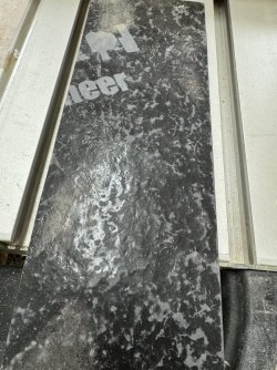

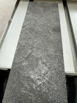

Das von Slate-Lite ist für Tischplatte schwierig da uneben auf Vorder und Rückseite.
Das an den Kanten dicht hinzubekommen ist sehr schwierig.
Verarbeitung mit Hartmetallsägeblatt geht relativ gut
Ob die Nanoversiegelung die optional erhältlich ist an Tischplatte dauerhaft funktioniert ist auch fraglich.
Das Material ist für Wandflächen gedacht
