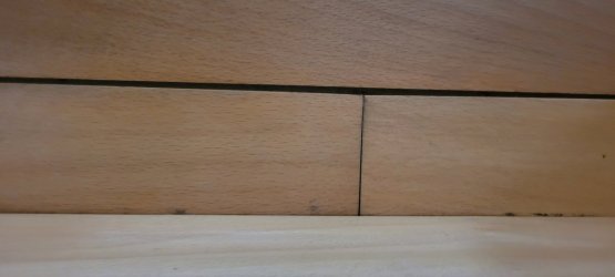

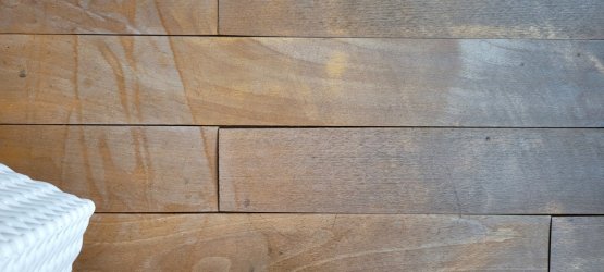

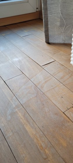

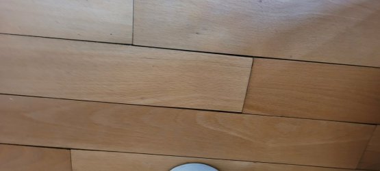

wir haben ein Haus gekauft. Im Wohnzimmer liegt Echtholz-Parkett geölt, mit einer Dicke von 12 mm. Es sieht ziemlich ramponiert aus (s. Fotos). Ist es überhaupt noch zu sanieren oder lieber neuer Boden rein?
Danke für die Rückmeldungen!

Buche Parkett mit starken Trocknungsschäden. Liegen die Stäbe noch fest? Selbst wenn das der Fall sein sollte, man das Ganze schleift und spachtelt, werden die breiten Streifen Fugenkitt nicht gut aussehen und wahrscheinlich auch nicht lange halten. Für so breite Fugen ist Fugenkitt nicht gedacht. Die Ursache für das enorme Trocknen währe interessant. Nachträglicher Einbau einer Heizung oder war das Holz beim Legen einfach zu nass? Wird sich wohl nicht mehr klären lassen. Ich würde da nichts mehr investieren und über neues Parkett nachdenken.
Buche arbeitet stark. Hier wird entweder ein Wasserschaden Ursache sein oder das Gebäude stand lange leer. Bei Leerstand quillt das Zeug auch auf in Holzfeuchtebereiche über dem verlegen. Es quetscht oder löst sich und geht nach oben. Wenn es gequetscht wurde, kommt es zu enormen Spaltmaßen beim trocknen. Wird das überhautp schon geheizt?
Ich sehe das auch so, entweder ganz rustikal und mit den Spalten leben oder halt neu.
Wen einzelne Stäbe lose sind, wäre für mich raus die einzige Variante.
