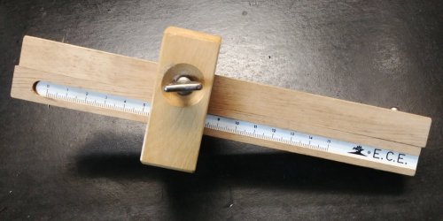

Liebes Forum,
ich habe von einem Freund ein sehr schönes Streichmaß der Firma ECE bekommen. Er hatte es jahrelang ungenutzt in seinem Keller liegen.
Leider sitzen die beiden "Arme" sehr fest. Ich kann Sie trotz gelöster Schrauben nur mit einem Schonhammer (harte Schläge) verstellen. Das kann nicht Sinn der Sache sein.
Ich vermute, dass das Holz der "Arme" durch hohe Luftfeuchtigkeit (Keller) aufgequollen ist. Der Körper mit den beiden Feststellschrauben ist wohl mit Klarlack überzogen und deswegen nicht im gleichen Maße aufgequollen. Die beiden "Arme" mit den Skalen sind mehr oder weniger unbehandelt.
Hat jemand von Euch eine Idee, wie ich dieses schöne Streichmaß wieder gangbar machen kann? Ich habe es schon ein par Tage in den warmen Heizungskeller gelegt, leider ohne Erfolg. Ich kann die Arme auch nicht ohne weiteres heraushämmern und den Körper weiten, da sie auf der einen Seite durch die Nadeln und auf der anderen Seite durch die Nieten begrenzt sind.
Beste Grüße
Michael

Mit aufquellen durch hohe Luftfeuchtigkeit hast du Recht. Die Zungen wurden etwas größer, das Loch kleiner. Der Lack hat aber keinen Einfluss darauf bei so einem kleinen Teil.
Leg es ins Backrohr bei 50° und lass es 2 Std drinnen. Evtl ein Teller trockenen Reis dazu. Wärme allein bringt nicht viel wenn die Feuchtigkeit nicht anderweitig entzogen wird.
Oder du lässt es in der Wohnung 2 Wochen liegen.
Sobald es sich wieder bewegt kannst du die beweglichen Teile mit einer Kerze oder (trockenen) Seife einreiben.
LG Gerhard

Ich besitze das gleiche Streichmaß und hatte das gleiche Problem. Mir haben kontrolierte Gewalt und dann einreiben mit einem Teelicht geholfen.
8.866
Gib dem Streichmaß einfach bisschen mehr Zeit. Du ärgerst dich nur hinterher wenn du jetzt Material abnimmst und es dann zu locker läuft. Der Lack verlangsamt die Anpassung der Holzfeuchte.
11.585
das kenne ich. Jetzt zum Winterausgang läuft mein Streichmaß auch immer klamm, in der unbeheizten Werkstatt. Im Sommer ist es locker.
Also nichts Schleifen, oder so, sondern einfach trocknen.

Ich habe das Streichmaß den ganzen Tage nah an ein sehr warmes Heizungsrohr gelegt und es wurde langsam etwas besser. Dann habe ich noch mit feinem Schleifpapier ein wenig nachgeholfen. Abschließend noch etwas Möbelwachs aufgetragen, nun läuft es wieder einwandfrei.
Wahrscheinlich hätte es mit etwas mehr Zeit auch ganz ohne Schleifen funktioniert. Da war ich wohl zu ungeduldig.
Hallo, Zufälle gibt´s...
exakt das gleiche Szenario bei mir: Genau das gleiche Streichmaß vom Nachbarn aus dessen triefend feuchtem Keller geschenkt bekommen!
Erst habe ich Geduld walten lassen und es einige Wochen bei mir in der geheizten Werkstatt eingelagert. Hat aber nichts gebracht.
Dann habe ich es mit sanfter Gewalt zerlegt und die Zungen mit feinem Schleifpapier geschliffen, bis es flutschte.
Funktioniert seitdem einwandfrei, im Sommer wie im Winter. Wird also nicht ganz falsch gewesen sein.
