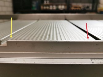

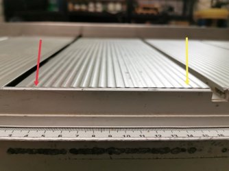

Ich finde das jetzt sehr interessant das euch das nicht stören würde.
Auf diesen Bildern sieht man wie schief die Paneele sind.
Gelber Pfeil hoher Punkt, roter Pfeil tiefer Punkt.
Schade das niemand das Problem bisher hatte, dann muss ich schauen wie ich das selbst hinmurksen kann.
Wenn du den tiefsten Punkt unterlegst beidseitig hilft das was?

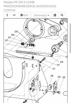

Mmh. Erstmal wie hoch ist die Abweichung? Und stört sie beim Schnitt? Wir haben ja festgestellt im Thread, dass du sehr genaue Teile benötigst. Ich müsste es bei meiner PK mal prüfen ob das auch so ist.
Die Höhenverstellung ist ja das Rad an einer Gewindestange mit dem Bolzen auf der anderen Seite.
Sitzt dort alles sauber?

Sagen wir mal so, jetzt da ich es weiss kann ich mich drauf einstellen.
Ich werde es gleich morgen prüfen. Meinst du die Stange Nr. 218 ?
Kannst du mir mal bitte die Website mit diesen tollen Zeichnungen schicken.
