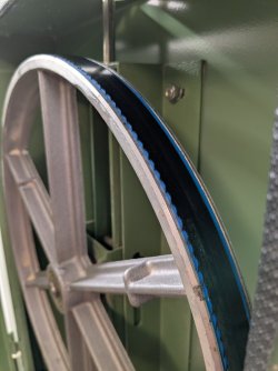

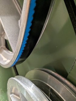

ich habe diese Säge umsonst aus einem Schulbestand bekommen und bin dabei sie zu renovieren. Korpus, Laufräder und Motor machen einen guten Eindruck. Keilriemen, untere Bandführung und die Kugellager der oberen Bandführung habe ich gewechselt. Auch ein neues Blatt ist seit heute drauf.
Ich bin Laie, daher sind hier meine Fragen, die hoffentlich nicht zu dumm sind :emoji_wink:
Ich kann das Band nicht lotrecht einstellen. Wenn die Verstellung des oberen Einstellrades nutze, um die Neigung des oberen Laufrades zu verändern wird es besser, aber nicht genau genug. Außerdem ist die Bandposition dann aus meiner Sicht nicht mehr passend. Auch die Schrauben des unteren Laufrades habe ich bereits versucht zu verstellen und auch das hat geholfen, aber eben nicht genug. Würde ich weiter verstellen, würde das Band nicht mehr richtig aufliegen.
Frage 1: Haben die Maschinen eigentlich schon ballige Auflagen?
Die Position des Bandes ist auf dem oberen und unteren Laufrad sehr unterschiedlich und laut meiner Messung (Wasserwaage und Messschieber) steht das unter Rad 3-4 mm weiter vor, sodass sie nicht fluchten.
Frage 2: Kann man durch Lösen aller vier unteren Schrauben die Welle des unteren Laufrades raus und reinziehen? Oder sollte man das besser nicht machen?
Wo seht ihr Handlungsmöglichkeiten?
Alternativ käme mir noch die Idee, die Laufräder so einzustellen, dass das Band gleichmäßig läuft und dann den Tisch so einzustellen, dass es lotrecht wird. Das erscheint mir aber gepfuscht :emoji_slight_smile:
Für Tipps wäre ich dankbar.

Hallo @dhemkentokrax ,
willkommen im Forum !
Ich versuch es mal zu erklären :emoji_wink:
Das folgende bezieht sich auf Richtungen, wenn Du vor der Maschine stehst und in Schnittrichtung schaust.
1. es gibt 2 Lote zum Sägeband, das nach hinten (Winkel hinter das Band stellen Lot "A") und eines zur Seite (Winkel an die Seite stellen Lot "B")
Aus deinem Text vermute ich es geht um Lot A.
Nachdem Du schreibst BS Anfänger zu sein, empfehle ich wärmstens das Buch Stationärmaschinen "Bandsäge" von Guido Henn. Gut investiertes Geld.
Wenn Du schon "rumgeschraubt" hast an den unteren Schrauben versuche mal eine Grundeinstellung herzustellen.
Band spannen und schauen wo und wie es läuft.
Jede Bandsäge kann verschieden breite Bänder aufnehmen mit jeweils unterschiedlichen Bandspannungen. Für eine Grundeinstellung wie Du sie suchst, würde ich ein mittleres empfehlen, ca. 12 - 13 mm breit. Bzw. nimm eines, was nicht das Maximum aus der Bedienungsanleitung ist.
Aus dem Foto würde ich schätzen, Du hast hier ein 19 oder 20 mm Band drauf. Ich weiß nicht, ob die Maschine das packt.
Der Hintergrund meiner Empfehlung ist, dass der Rahmen der Maschine ein C bildet. Mit höhrer Bandspannung zieht man das C etwas zusammen. Die obere Rolle kommt minimal nach rechts und das Lot B ist auch davon abhängig. Der Bandlauf auf der Rolle wird davon natürlich auch beeinflusst.
2. mittleres Band auflegen, spannen und per Hand drehen. Erst nach ein einigen zig Umdrehungen, wenn es nicht nach hinten und vorne wegläuft so weit spannen, bis richtige Spannung drauf ist. Bandlauf wird nur mit der Stellschraube oben hinten eingestellt.
Dann mal kurz laufen lassen, ob das Band wirklich dort bleibt. Ohne Führungen kann das Band anfangen zu schwingen, das ist normal, meist wenn die Spannung zu gering ist. Dann stelle die oberen seitlichen Führungen grob ein.
ein gerades Stück Holz leicht auf die Bandage drücken, wenn es kippeln kann ist sie ballig.
Bei balligen sollte das Band etwa mittig laufen, bei geraden die Zähne vorne überstehen.
Lass die Welle mal bitte wo sie ist.
Sämtliche Messungen wie die Räder stehen halte ich für zweifelhaft und schwierig.
Dann berichte mal welche Bandagen Du hast und ob Du ein Band stabil zum laufen bekommst.
Thomas
