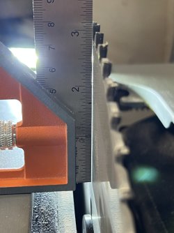

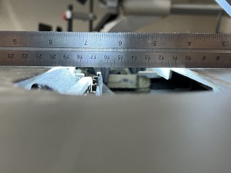

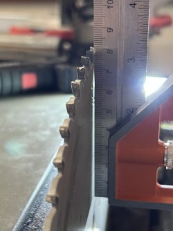

Hallo zusammen!
Hätte ne Frage an DWE7492 Mitbesitzer: hängt bei euch der Sägetisch dort wo unterhalb die Motoreinheit hängt auch etwas „durch“? Bei mir ist es so dass egal ob ich den Winkel links oder rechts vom Blatt hinstelle er immer oben am Blatt ansteht und nach unten hin ein Spalt entsteht. Habe das ohne Einlegeplatte festgestellt, könnte man mit der vermutlich auch bis zu nem gewissen Grad korrigieren aber das ist sicher nicht Sinn der Übung. Ist das ein generelles Problem an der Säge was einfach der Verarbeitung des Sägetisches in Kombi mit Motorgewicht geschuldet ist oder kann es Sinn machen sich an den Kundendienst zu wenden?
Vorab schon Dankeschön und liebe Grüsse,
David

Mach mal Bilder. Die meisten Sägeblätter sind nicht Plan sondern zum Zentrum hin etwas "hohl" geschliffen. Kann auch daher kommen.
Bilder sagen da mehr darüber aus (Lichtspalt).

Hallo! Danke für eure Antworten. Das war meine Frage, da das Thema schon öfter aufkam hast du sie mir somit beantwortet. Ist mir schon bewusst dass das keine Säge mit gusseisernem Sägetisch ist von der man 1000% Präzision erwarten kann. Sollte ich mal ein handwerkliches Level erreichen bei dem es auf solche Präzision ankommt werde ich auf so eine umsteigen. Habe es jetzt soweit hinbekommen dass es rechts passt und links bei voller Schnitthöhe minimal abweicht. Damit kann ich leben. Auf jeden Fall um ne Lawine besser als meine alte Einhell.
Danke und liebe Grüsse, David

Bei meiner 7492 ist der Tisch leider auch nicht perfekt plan - man merkt es mit der Zeit auch an der Abnutzung der Beschichtung. Eine der größten Schwachstellen dieser TKS ist aber die mitgelieferte Einlegeplatte, die zum Sägeblatt hin durchhängt und auch nicht in allen Bereichen bündig zur Tischfläche hinzubekommen ist. Es zahlt sich aus Ersatzplatten anzufertigen, auch als Nullspalteinlagen.
FredT
26. Juni 2014
6.215
Halle/Saale
Und mit der Nivellierung der Nullspalteinlage kannst du auch den Durchhänger ausmerzen. Der ist dann zwar noch da, aber zwischen halbwegs geradem Tisch und Sägeblatt bist du ideell plan
