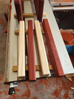

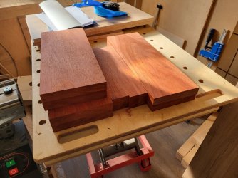

Das Rohmaterial...fast, ich hatte das Padouk schon grob zugesägt und gehobelt:

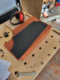

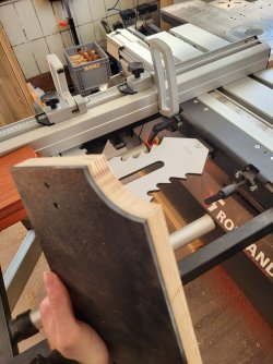

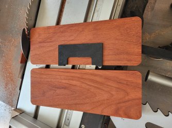

Aus dem CAD-Modell hatte ich mir Formen für das Fräsen abgeleitet und gedruckt. Diese anschließend auf ein Opferholz übertragen, damit hab ich die Originalformen noch, falls was schief geht.

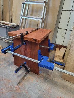

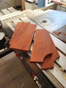

Dann Seiten gefräst und gedreht zusammen gelegt, passt?

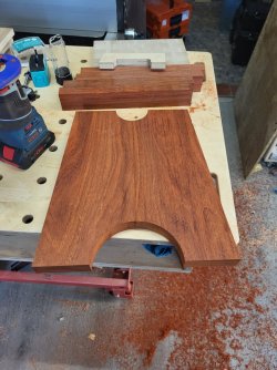

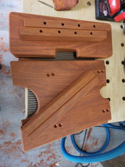

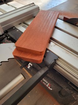

Als nächstes die Sitzfläche: zunächst kanten gerundet und griff eingefräst. 20251018_152942.jpg
Und Probe
Anschließend alle löcher vorbereiten: 20251020_154715.jpg

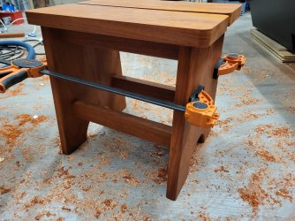

Und beim Verschrauben die Edelstahlschrauben abbrechen...Ersatz war dann aus Esche, hatte leider nichts anderes da.

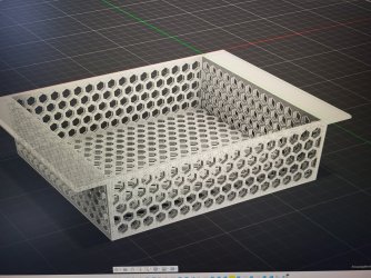

Noch ein kleiner Korb um Kleinigkeiten ablegen zu können und schnellen Zugriff zu haben:
Anschließend alles runden, ölen und zusammenschrauben. Fertig
