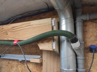

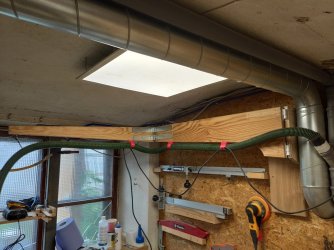

Diese Bänder kosten wenig, können recht hohe Lasten tragen und das Aushängen falls notwendig geht so schnell wie ein Türblatt auszuhängen. IMG_20250707_113741.jpg IMG_20250707_113749.jpg
Bei mir tragen solche Bänder seit mehreren Jahren meinen über 2m langen Absaugarm für die Werkstatt.

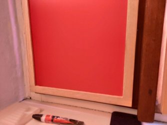

Ich kann aber Fotos meines Waschtisches aus Buche den ich seit 10 Jahren aus Zeitgründen noch nicht gegen eine bessere Lösung ersetzt habe, anhängen. Der ist eigentlich immer noch in einem recht guten Zustand, obwohl der sicher mehr und öfter Feuchtigkeit abbekommt als ein Spritzschutz einer Dusche.
