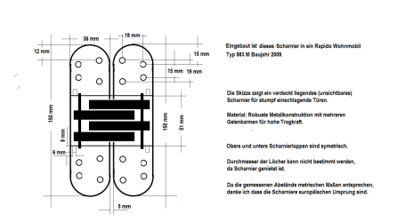

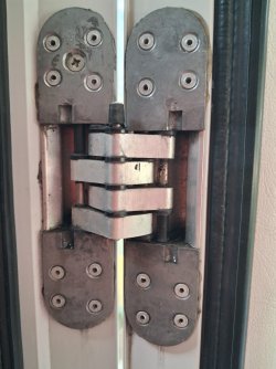

In unserem Rapido Wohnmobil sind die Türbeschläge am schwächeln. Aluminium ist ausgeleiert. Trotz intensiver Suche nach dem Hersteller habe ich bis jetzt nichts gefunden. Laut Aussage Womo Hersteller sind die Lager geräumt. Kurz zu den Lappenmaßen. L = 150mm , B = 36mm , Abstand der Lappen zueinander = 5mm.
Vielleicht kann mir hier jemand helfen. Dafür schon Danke vom Euroopa. 20260911_110148.jpg

erinnert erst mal an die Tectus Bänder von Simonswerk da passen aber die Fräsungen nicht und ich vermute mal da kann man wenig daran ändern. Auch wenn Tür bedienen sich die Hersteller im KFZ Bereich anderer Hersteller. Kenne EMKA aus dem Bereich
7.742
Soss hat verschiedene Abmessungen.
Geht wohl nicht die Lappen sind nur 140/35mm
11.327
die einschlägige Namen sind genannt: Tectus (von Simonswerk), Soss, Vici - habe ich noch einen vergessen? Google ist Dein Freund!

Habe spaßeshalber mal Detektiv gespielt. Rapido ist ein französischer Hersteller, also Suchbegriffe auf Französisch, "Charnière pour camping-car rapido". Ergebnis unter anderem ein französisches Campingwagen-Forum, da hat jemand ein ähnliches Problem (mit Bild von besagtem Scharnier). Zitate daraus:
Ich war gerade beim Rapido-Händler in Chambéry. Diese Scharniere werden nicht mehr hergestellt.
Ich habe vorgeschlagen, sie durch andere Modelle zu ersetzen oder sogar zusätzliche Scharniere einzubauen (ja, das geht!), aber das wurde abgelehnt. Der Werkstatttechniker erklärte:
– Es wäre kompliziert, kompatible Scharniere zu finden;
– der Arbeitsaufwand wäre schwer abzuschätzen, da es sich nur um eine provisorische Reparatur handeln würde;
– es wäre schwierig, die Scharniere korrekt einzustellen und die Haltbarkeit und Stabilität der Anpassung zu gewährleisten
In einem anderen Forum erzählte mir ein Kollege, dass er sie kostenlos beim Händler austauschen ließ. Anscheinend gibt es Ersatzteilsets für die Modelle von 2007, 2008 und 2009. Ich habe ein Foto dieser Ersatzscharniere beigefügt!
(Foto mit andersartigem Ersatzscharnier)
Antwort darauf:
Diese Scharniere sind nicht speziell als Ersatzteil vorgesehen und können auch ohne Händler bezogen werden.
Alternativ könnte man die Originalscharniere ausbauen, zerlegen und ihre Achse durch eine Metallachse ersetzen, notfalls auch durch Bohren neuer Löcher.
Kurzfassung: wahrscheinlich nicht mehr erhältlich, durch andere Scharniere ersetzen, die die vorhandenen Löcher überdecken oder zusätzlich, oder Reparaturversuch.
