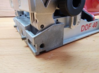

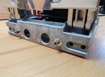

an meinem 4,5 Jahre alten Duodübler hat sich an der Front und den Seitenflächen der Grundplatte ein weißer, rauher Belag gebildet. Den kann man mit dem Fingernagel ein wenig abkratzen, aber so glatt wie früher wird es natürlich nicht. Gelagert wird er in seiner Kiste in einem trockenen Kellerraum. An keiner anderen Maschine habe ich sowas beobachten können. Ist das Korrosion? Und wie bekomme ich das wieder ab? Zwei Bilder anbei, nachdem ich das gröbste entfernt habe.

Stahlwolle und hinterher mit Ballistol oder Silbergleit einreiben.

Alles klar - aber ich muss ihn leider behalten. Hab schon einige hübsche Sachen damit gebaut und möchte ihn nicht missen.
Edit: Mit einem Glasfaserstift geht der Grind gut ab. Meine Chinadickte pflege ich schon mit Silbergleit, aber den Dübler hatte ich nicht auf dem Schirm.
