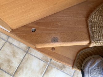

auf unserer geölten Buchentreppe ist ein dunkler, nahezu schwarzer Fleck entstanden, vermutlich durch die feuchte Metallspitze eines Regenschirms (siehe Foto).
Ich habe bereits versucht, den Fleck mit Wasser und einem Topfschwamm zu entfernen, allerdings ohne Erfolg. Dabei ist das Holz rund um den Fleck etwas heller geworden, vermutlich weil ich die geölte Oberfläche teilweise abgetragen habe.
Ein Tischler hat mir empfohlen, die Stelle zunächst mit 80er-Schleifpapier zu bearbeiten und anschließend schrittweise feiner zu schleifen. Danach müsste die Oberfläche wieder geölt werden.
Bevor ich damit beginne, würde ich gerne eure Einschätzung hören:
  • Ist Schleifen hier tatsächlich die beste Methode, oder könnte es sich um eine Eisen-Gerbsäure-Reaktion handeln, die sich beispielsweise mit Oxalsäure entfernen lässt?
  • Ist 80er-Schleifpapier für den Anfang nicht etwas zu grob?
  • Wie vermeide ich, dass nach dem Schleifen und erneuten Ölen ein deutlich sichtbarer Farbunterschied zum übrigen Holz entsteht?
Mir wäre natürlich am liebsten, wenn ich nicht gleich die gesamte Treppe abschleifen und neu ölen müsste.
Vielen Dank für eure Tipps!

Man könnte verschiedene bleichende Mittel ausprobieren, aber wirklich nur auf der Fläche des dunklen Flecks. Sonst wird das übrige Holz auch mitgebleicht. Ich würde es entweder mit Wasserstoffperoxid in Kombi mit Salmiak oder Oxalsäure oder Zitronensäure probieren, je nachdem, was vorhanden ist. Ausserdem würde ich erst nach dem Bleichen schleifen, weil normalerweise das Holz durchs Bleichen aufgerauht wird. Körnung 80 ist auf alle Fälle zu grob, eher bei Kö 150 beginnen.
Der um den Fleck hell geschliffene Bereich wird durch Nachölen wahrscheinlich wieder die Farbe des übrigen Holzes annehmen. Den Anfeuerungsgrad des später aufzutragenden Öls kann man simulieren, indem man das fein geschliffene Holz mit einer bei Öl üblichen Verdünnung wie Balsamterpentin oder Orangenschalenöl, abreibt.
Ich hoffe, die Tipps führen zum Erfolg....
Melanie
www.holz-sinn.de
11.765
aus Erfahrung muss da ein halber Millimeter runtergeschliffen werden, dann ist der Fleck weg.
Anschließend ölen. Erstmal wird die Stelle heller sein, als die Umgebung, aber das gleicht sich mit der Zeit an.

Super, danke euch soweit. Ich denke, ich versuche es ganz behutsam mit Zitronensäure und starte danach mit 150er Körnung. Wie genau würdet ihr schleifen? Wirklich nur punktuell oder "ausschleifen" rings um den Fleck?
4.592
Buche hat eigentlich sehr wenig Gerbsäure, also fast gar nicht, im Vergleich zu Eiche, Nussbaum, Kastanie, etc. Von daher denke ich nicht, dass es sich hier um die typische Gerbsäure, Eisenverfärbung handelt.
Trotzdem können Zitronensäure oder die etwas stärkere Oxalsäure unter Umständen helfen.
Ich würde hier aber sehr vorsichtig vorgehen, da Buche schnell zu Wasserflecken neigt. Also wirklich nur punktuell und vorsichtig hantieren. Erstmal nur die Stelle betupfen, mit Pinsel oder einem kleinem ausgeschnittenen Schwamm und dann dabeibleiben und beobachten. Sollte sich nach 10-15min nichts tun, oder die Flecken schlimmer werden, mit leicht feuchtem Lappen wieder abnehmen und kurz danach trocken reiben. Zeigt sich eine Reaktion in die richtige Richtung das ganze lieber nochmal nach Stunden oder am nächsten Tag wiederholen, anstatt die Zitronen- oder Oxalsäure stundenlang einwirken zu lassen. Das kann auch schiefgehen und eine andere ungewollte Reaktion hervorrufen, da wir nicht wissen, was genau die Ursache für die Flecken ist.
Da die Treppe geölt ist, kann es auch helfen, das Holz vorher etwas anzuschleifen, damit die Säuren besser wirken können. Eher etwas gröber, mit 120er. Nach der Behandlung nochmal feiner nachschleifen.
Mit Wasserstoffperoxid und Salmiak wäre ich vorsichtig. Da sollte man wissen, was man tut. Das kann auch schnell schief gehen.
Aber auch Zitronen- und Oxalsäure müssen nicht zum Erfog führen, manchmal geht wirklich nur schleifen.
Gruß Michael
Edit, ich würde maximal mit 10% Lösung beginnen, weniger schadet nicht.

Ok, danke. Welche Zitronensäure nehme ich? Einfach aus dem Drogeriemarkt? Und dann verdünnen? Vielen Dank!
Das denke ich auch. Das verfärbte Material muss abrasiv entfernt werden. Deswegen würde ich mit grobem Schleifpapier, vielleicht sogar 40er, anfangen und wenn die Verfärbung weg ist wieder stufenweise feiner schleifen bis 120. Feiner hat bei einer Treppe keinen Sinn.
Dann die gesamte Stufe mit 120er anschleifen und 2x ölen.
