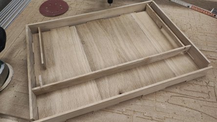

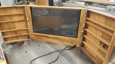

Ich habe einen Bekannten, der mich gebeten hat, ihm einen DungeonMaster Screen für DnD zu bauen, in dem sein Monitor eingebaut ist (jaja, vorbei die Zeiten, wo so ein Screen magnete hatte, damit man Stat Sheets etc. dranhängen kann) und er seine Minis reinstellen kann, die er für die Kampagne braucht.
Er bezahlt das Material und verewigt mich als wiederkehrenden NPC in seiner Kampagne. Passt.

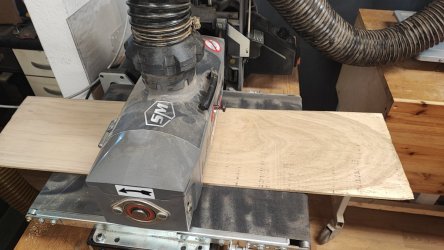

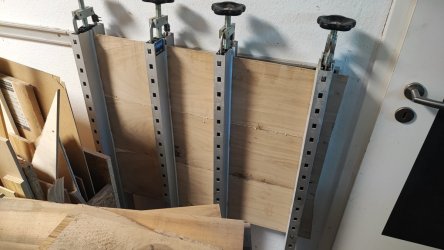

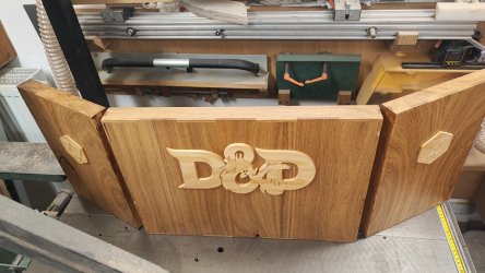

Den Grundkörper inklusive der Stege habe ich mit meinem Box-Generator erstellt. Am längsten hat das auftrennen und verleimen der Eiche gedauert, da ich das vorher noch nie gemacht hatte.

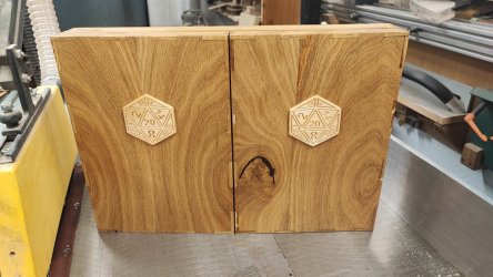

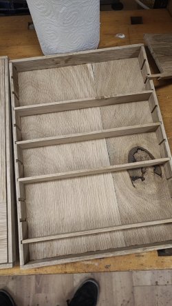

Was noch fehlt ist ein Verschluss, wenn die Kiste zugeklappt ist. Die Blende ist mit Magneten befestigt, auch die kleinen Stege links und rechts vom Monitor, damit man im Zweifelsfall noch gut an die Knöpfe kommt.

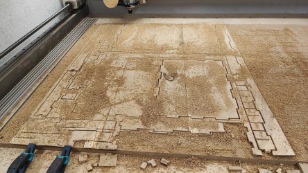

Prototyp:

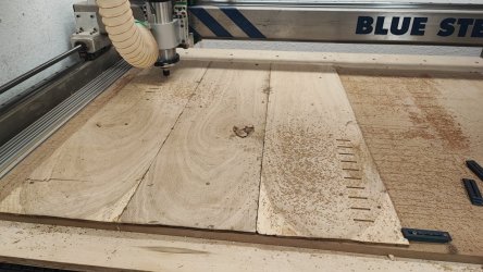

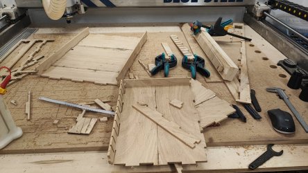

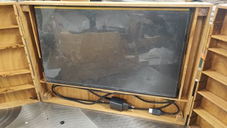

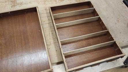

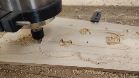

Schon mal den Monitor reingelegt und die Kleinteile grob zugeschnitten, dann die Abstände gemessen:
Ein paar Teile sind gebrochen, da war das Ausgangsmaterial zu schlecht, die habe ich dann nachher noch einmal gefräst. Auch die Orientierung eines Steges war nicht optimal. Aber zumindest die großen Teile haben gepasst.

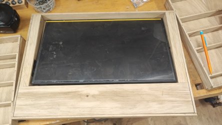

Testen, ob alles passt:
Fortsetzung im nächsten Post.

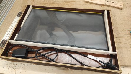

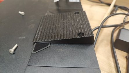

Prototyp Monitorbefestigung (war nachher auch ein Keil, nur etwas anders von den Dimensionen, von unten festgeschraubt dann im Holz, so dass er austauschbar ist:

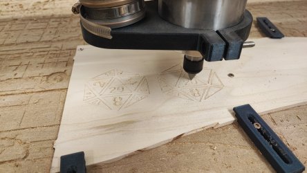

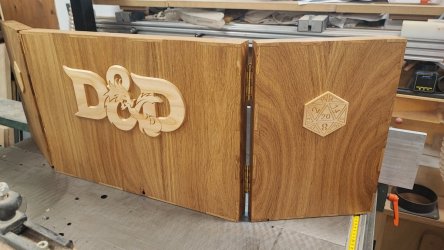

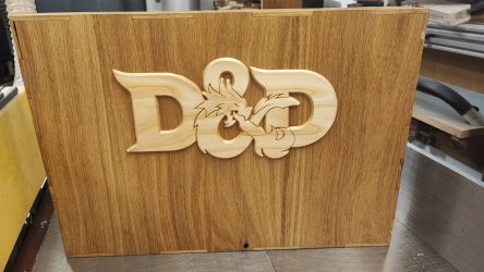

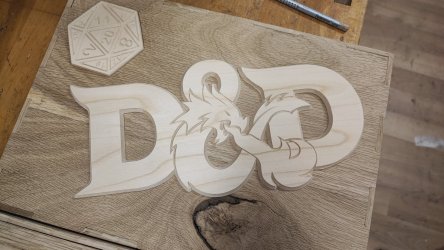

Verzierungen fräsen:
Ölen:

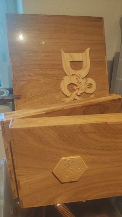

Dann noch Scharniere rein. Wie ich die Magnete eingebaut habe ist nicht mit drin, aber im Prinzip sind das eingeleimte Klötzchen mit 5mm bzw. 2mm dicken 10mm runden Magneten in den flachen Teilen.
So, hoffe das hat euch gefallen. Die absolute Herausforderung war das auftrennen der Bohle und das Verleimen, habe ich in so einer Größe und mit so dünnen Brettern noch nie gemacht. :emoji_grin:

Aufwendig mit schönem Ergebnis!
Was ist denn die Endstärke und wie hast Du die Bohlen aufgetrennt?
Tokoloshe
31. Dezember 2023
1.355
Niedersachsen
Ich habe eine Bandsäge benutzt, eine Hema SR400 (mit defekter unterer Führung, wie ich letztens gelernt habe... :emoji_grin:). Die Endstärke sollten 6mm sein, waren dann aber nachher eher 5,8. :emoji_slight_smile:
