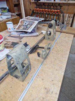

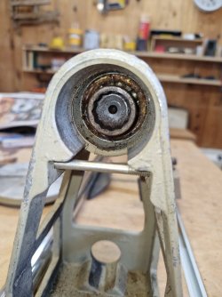

Mir hat jemand diese Teile geschenkt.
Weiß jemand, welcher Adapter dort reinpasst?

da kam/kommt eine Bohrmaschine als Antrieb dran. Eventuell kommt da eine Mutter dran, die auf ein 1/2“ oder 3/8“ Gewinde passt. Also Bohrfutter abschrauben Mutter aufschrauben und einspannen. Ist der Spannhals 43mm?
8.485
Hallo, du könntest mal testen ob eine M12 Maschinenschraube in den Antrieb passt. Das wären 19mm, eine Mutter für UNF 1/2 x 20 hat als Schlüsselweite 3/4“ also 19,05mm.

Es ist eine Proxxon Drechseleinrichtung DRG 630. In die Aufnahme passt eine 6-Kant Mutter mit Schlüsselweite 19mm. In der Ersatzteilliste ist das fehlende Teil als "Mitnehmer-Sechskant für Bohrmaschine" mit der Teile Nr. 20800-12 aufgeführt.
Die Smalcalda hatte eine geschlitzte Aufnahme, wie es in dem Link von oben zu sehen ist. Die passende Bohrmaschine hatte auf der Welle, hinter dem Gewinde für das Bohrfutter, passenden Mitnehmer direkt drauf, der passte in diesen Schlitz. Das ist hier zu sehen: https://www.google.com/imgres?q=sma...UKEwjr2Jv4nM2VAxWpQ_EDHXqJBbs4ChCc8A56BAhYEAA
Für das vorliegende Problem könnte das helfen: https://www.kleinanzeigen.de/s-anze...an-bohrmaschine-smalcalda/2223797948-84-20518
Die Smalcalda hatte eine geschlitzte Aufnahme, wie es in dem Link von oben zu sehen ist. Die passende Bohrmaschine hatte auf der Welle, hinter dem Gewinde für das Bohrfutter, passenden Mitnehmer direkt drauf, der passte in diesen Schlitz. Das ist hier zu sehen: https://www.google.com/imgres?q=smalcalda drechselbank&imgurl=https://bastler-treffpunkt.de/attachment.php?aid=2420&imgrefurl=https://bastler-treffpunkt.de/thread-werkzeuge-aus-der-ddr&docid=yWUKqQePGO_drM&tbnid=vzuKqCGI5JfxjM&vet=12ahUKEwjr2Jv4nM2VAxWpQ_EDHXqJBbs4ChCc8A56BAhYEAA..i&w=992&h=744&hcb=2&ved=2ahUKEwjr2Jv4nM2VAxWpQ_EDHXqJBbs4ChCc8A56BAhYEAA
