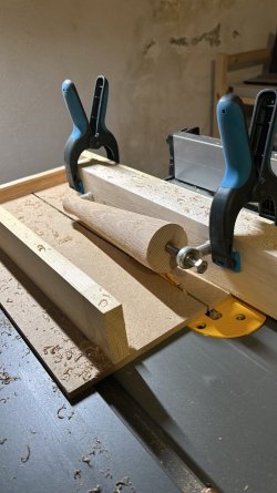

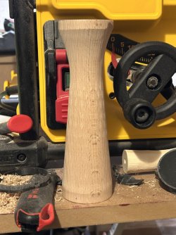

Wollte einen schrägen konischen Möbelfuß „drechseln“. Gibt da zig Videos auf YouTube wenn man nach „table saw lathe“ sucht. Im Deutschsprachigen Raum kenne ich nur ein Video von Jonas Winkler. Aber letztlich spannt man ein Kantel mit 2 Lagern über die TKS und schiebt/dreht das Holz. Ich habe sphärische Lager benutzt, das hat’s mit dem Winkel ein bisschen einfacher gemacht. Habe dann noch eine Aufnahme mit m8 Nuss gedruckt, das war genauer als die Schraube ins Holz zu drehen. Läuft immer noch nicht 100% rund aber ich sag mal 98%? War gut genug für mich.
Hat ganz okay funktioniert aber naja. Am Frästisch hätte es vermutlich mehr Sinn gemacht. Da könnte man dann auch mit einem Bündigfräser und Schablone arbeiten..
Aber wirklich Spaß hat das nicht gemacht.
Hier mal ein paar Bilder von meinem provisorischen Aufbau..

@boop , cool dass Du deine "Konusfräse" zeigst! Genau an so etwas dachte ich. Genau davon hatten wir es vor einigen Wochen in einem anderen Thread. Ich hatte gefragt, ob so etwas klappen kann und @yoghurt hatte auch noch geantwortet. Aber ich habe es nicht mehr gefunden. Da ich großer Freund von konischen Möbelfüßen bin, werde ich mir sicherlich über kurz oder lang auch mal solch eine Vorrichtung bauen.
