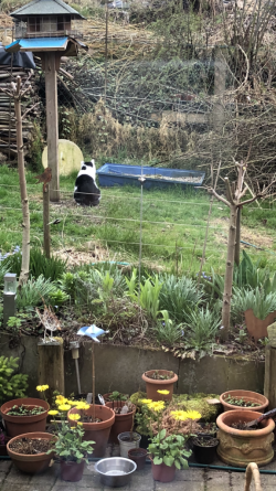

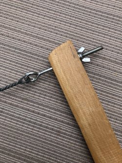

Ich habe hier eine niedrige „Anti-Hund-Beetabgrenzung“ aus drei Stahseilen. Am einen Ende habe ich das Drahtseil jeweils an Zugfedern befestigt, diese eingehängt in Schraubösen in den Endpfosten. Bei warmem Wetter einstellen. Das hat natürlich nicht viel zu halten, soll halt bei allen Temperaturen nicht durchhängen.
Mit starken Federn ist das sicher auch in größeren Dimensionen machbar. Die Endpfosten müssen für jede Art von Spannung stabil stehen. Das Abspannen nach schräg-unten-aussen wurde dazu noch nicht genannt.

Das Foto hab ich gerade parat. Reicht das soweit? Weitere könnte ich morgen machen. Die Pföstchen sind Rechteckleisten, deren Kanten ich soweit abgehobelt habe, dass sie straff in 50er Plastik-Wasserrohre im Erdboden passen. Das plastikummantelte Stahlseil *
wird durch Bohrungen in den Pföstchen geführt.
* Später habe ich für ähnliche Zwecke (zum Nachbarn) Wäscheleine verwendet, ist deutlich billiger.
