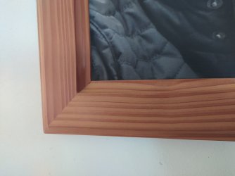

ich mal wieder. Aber ist halt so, wenn man schon über 40 Jahre mit Holz arbeitet, hat man schon allerhand gemacht und viele Erfahrungen gesammelt.
Ich habe hier einen Bilderrahmen aus Douglasie Altholz gebaut, 6cm breit, 3,5cm dick. Der ist nur gewachst, natürlich gedunkelt und sieht gut aus. Hängt inzwischen mindestens 6 Jahre im Wohnzimmer. Da ist kein Harz rausgekommen. Auch die Gehrungen sind noch einwandfrei (nur stumpf geleimt).

danke Ingo.Das macht es mir einfacher mich für Douglasie zu entscheiden.
Und ich finde das Holz,nach den Jahren bei dir in Verwendung,sehr schön.
