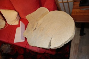

Die Baumscheibe in Eiche als Doppelstamm ist ca . 83/46 cm x 5 cm Dicke gross in unregelmäßiger "ovaler" Form
wurde zerbrochen angeliefert,was man allerdings erst beim Auspacken bemerkte :emoji_cry:.
Ware reklamiert,Händler ist kulant und zahlt vollständig zurück ,da "Stammkunde" . Solle die Reste verheizen !:emoji_thinking::emoji_astonished:
Der betroffene Stamm hat ein natürlichen Riss L 16 cm x 3 cm, die Bruchstelle (ca. 19 cm lang)ist sauber abgeschert-vermutlich durch flächige gewalteinwirkung. Bruckstück ein unförmiges dreieck von 19x 19 x 30 cm .
Wie reparieren ?
Spanngurt zum verleimen vorhanden .
Ich dachte die Bruchstelle verdübeln mit 12er dübel axial in die bruchfläche und verleimen
und schmückende japanischen "Fliegen" einsetzen hinterher an Bruchstelle 1-2 stck und eine am Natürlichen Riss in Ahorn ,Eiche oder Wenge ??
Das ganze sollte eh als Blumenhocker dienen für zwei große Pflanzen
Die Baumscheibe hätte eh noch geschliffen und geölt werden müssen ,drum war sie so billig.

na wie immer:emoji_open_mouth:hne Fotos kann man nix sagen!
Ansonsten hast Du ja schon einen Plan. Wir freuen uns auf die Projektvorstellung!
7.655
Lass die Baumscheibe zuerst in der Wohnung gut trocknen. Dann die Teile aneinander anpassen und mit Lamello o.ä. verleimen.

Hier ein Bild dazu
das gebrochene Stück lässt fast 90-95 % nahtlos zusammen fügen ohne Bearbeitung.
Sollte man weissleim Ponal D 3 oder eher Ponal Duo verwenden als Klebstoff ?
Nachtrag : Thema erledigt, Händler möchte Ware doch zurück haben und sendet versandkosten dafür . :emoji_joy:
