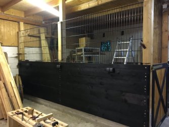

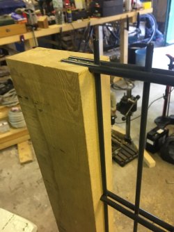

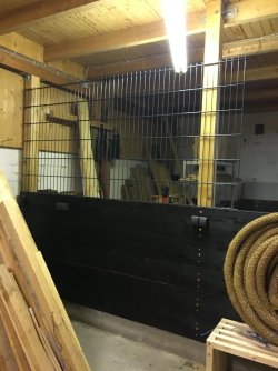

Marx

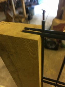

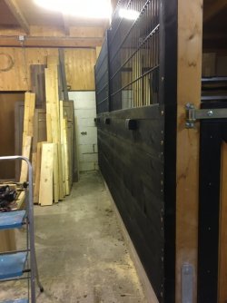

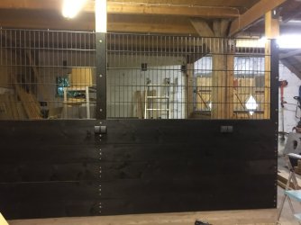

wenn die Matten nicht all zu groß in den Maßen sind, sehe ich keine großen Bedenken. Habe in einer Pferdebox welche quer eingebaut, in den Größen bewegt sich da nichts und durch den Rahmen, in den die abgesägten Stäbe eingelassen sind, auch sehr verwindungssteif. Da kannst ordentlich was ranhängen …
Grüße, Jan

Übrigens: Ich schätze es als sehr stabil ein, wenn die Stabenden tief genug in einen stabilen Holzrahmen hineinragen.

@DozeyDragoN: sieht schick aus in schwarz :emoji_ok_hand:

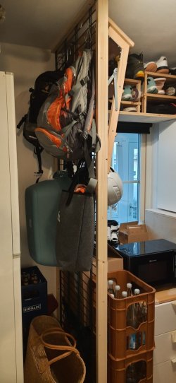

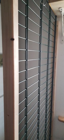

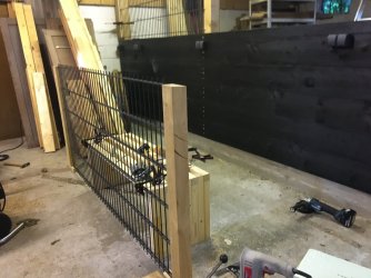

Heute bin ich dazu gekommen das Projekt umzusetzen. Zum einen funktioniert es wie erhofft als Raumteiler der ein wenig Licht durchlässt und eine wechselnde Belegung ermöglicht, zum anderen bin ich sehr zuversichtlich, dass es auch langfristig stabil bleiben wird.
Ein herzliches Dankeschön für die Ratschläge.
