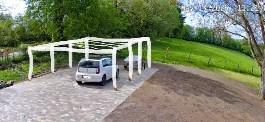

Ich plane gerade meinen Doppelcarport und möchte diesen in Eigenregie errichten.
Zu den Hardfacts: 6m Breite, 9m Länge, Höhe etwa 2,65m
Im hinteren Bereich (dort wo der Anhänger steht und das schwarze Kabuflex Rohr aus dem Boden ragt), ist eine
6x3m gegossene, bewehrte Betonplatte gegossen. Auf dieser errichte ich bald (nachdem ich Sie mit Bitumenbahn versehen habe) mit der Betonplatte verbundene Schalungssteine in 11,5cm Breite und errichte darauf in 6x12 KVH einen Lagerraum in Holzrahmenbauweise. Dieser wird statisch komplett unabhängig vom Carport selbst sein, er befindet sich halt nur darunter. Wollte das nur Vollständigkeitshalber genannt haben. :emoji_slight_smile:
Bevor ich mir einen Billigbausatz kaufe, möchte ich lieber etwas mit ordentlichen Querschnitten getreu dem Motto "Soll ja halten" selbst bauen.
Ich habe folgende Vorstellung:
8 Pfosten in BSH in 140x140mm, maximal 2650mm lang mit Kopfbändern 140x140mm zur Pfette
2 Pfetten die in Länge 9000mm von jeweils 4 Pfosten getragen werden in BSH, 140x200mm
10 Sparren in BSH 120x200mm, Länge 6500mm, jeweils etwas Überstand über die Pfetten
Darauf Trapezblech TR35 mit Anti-Kondens-Vlies auf 40x60mm Lattung
Schneelastzone 2: 0,85 kN/m²
Klingen diese Angaben plausibel? Verglichen mit den Carports aus Baumarkt, Onlinehandel wie Prikker & Co. sind diese Maße doch eher üppig.Am meisten mache ich mir Gedanken, wie ich das Gefälle von immerhin 15-20cm über die ganze Länge
vernünftig ausgebildet bekomme. Eine gekeilte Pfette habe ich nicht, wenn ich die Pfosten entsprechend abschräge muss ich den Winkel der Kopfbänder anpassen.
Passt das dann statisch noch?
Ich bin offen für konstruktive Vorschläge und freue mich, euch hier teilhaben zu lassen. Ahoi! IMG_0754.jpg

Kurz rückgefragt:
  • Du willst keine Lattung verwenden sondern die Trapezbleche direkt auf den Sparren befestigen?
  • Welche Länge haben die Trapezbeche und sind sie für die geringe Neigung geeignet?
  • Die Kopfbänder wirken sowohl sehr lang als auch sehr groß im Querschnitt, das kann optisch schon etwas seltsam wirken.

Moin. Vielen Dank für deine Rückfragen und die Beteiligung.
1. Vielen Dank. Die habe ich vergessen aufzunehmen. Soll auf jeden Fall auf eine UK (40x60mm Lattung)
2. Die Trapezbleche haben eine Länge von 9m ohne Querstöße. Stimmt, habe gerade nochmal nachgeschaut. 47cm müssten es bei 3° Gefälle sein.
3. Das Maß der Kopfbänder habe ich berichtigt. Fehler von mir.Das war wirklich etwas aus der Art geschlagen.:emoji_joy: Okay, ich könnte vom Querschnitt natürlich runter, bin aber eigenlich ein Fan von "bündig" :emoji_slight_smile:
