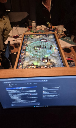

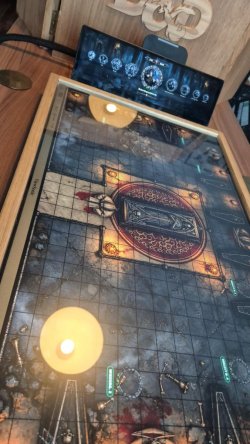

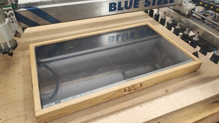

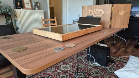

Mein Lieblingskunde wollte nach dem DM Screen noch ein Bildschirmgehäuse für seinen Monitor, damit er die Dungeons dynamisch darstellen kann während der Kampagne und ein Monitor auf dem Tisch einfach nicht hübsch ist.

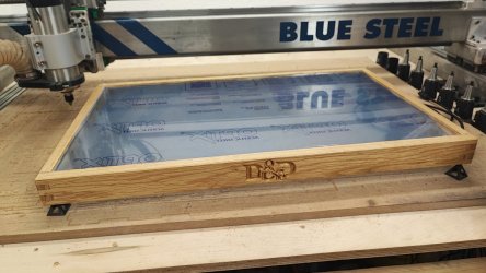

Ich habe von ihm, wie gewohnt, freie Hand bekommen, wie ich das Ding gestalte. Zuerst das Ergebnis:
Ich finde ja die Mischung aus Wein und Paderborner ganz gut...

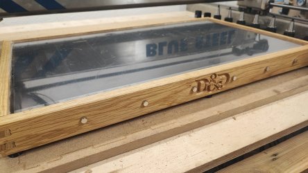

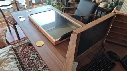

Die Magnete an der Seite demonstrieren, dass im Rahmen unsichtbar Magnete verbaut sind, an die Getränkehalter oder Würfelschalen geklipst werden können, damit sie nicht über den Tisch rutschen.

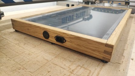

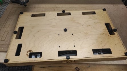

Rückwand: Schrauben in der VESA-Halterung, Füße aus TPU gedruckt. Der kleine Slot links ist für die Buttons am Monitor, die großen für Belüftung.

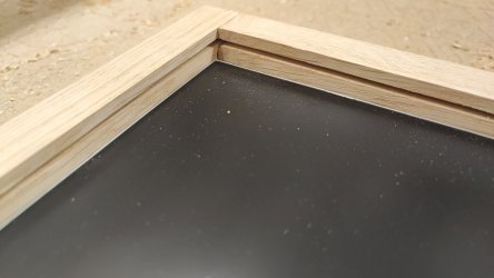

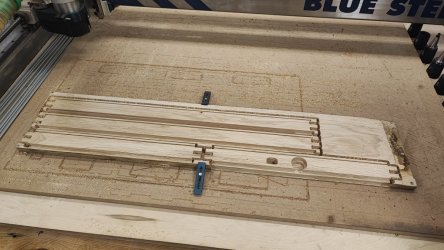

Ausschneiden der Seitenteile:

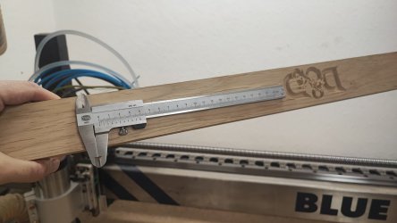

Magnete halten wohl:
Nachdem ich das Projekt nun durch hatte, habe ich auf Grundlage meiner Skizze wieder Claude mit den Daten gefüttert und den Box-Designer um die Möglichkeit ergänzen lassen, auch diesen Bildschirmrahmen zu bauen. Wenn man die Größe des Monitors, Dicke des Plexiglases und Dicke der Rückwand eingibt, berechnet der einem alles andere. Einige Parameter sind sicherlich nicht optimal benannt, aber mit rumprobieren findet man da schon hin: https://hawiwe.de/wp-content/uploads/2026/06/cncbox.html (der Generator speichert alles, was ihr da macht, im lokalen Cache bei euch, bei mir landet nichts. Da es komplett HTML ist, könnt ihr das Ding auch einfach kopieren und lokal benutzen).
