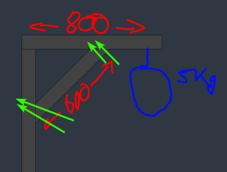

Meine Frau hätte gerne einen "Galgen" für den Garten.... :emoji_grin:
Klar. Jetzt Schlitz und Zapfen machen wäre schon cool. Aber soll alles am Besten wieder gestern fertig sein.
Ich habe 80er KVH und 8x110er DIN571 Schrauben da. Weder Länge noch Schraubenart sind Ideal aber ist halt was ich da hab. Meine Idee ist jetzt: Ich bohr einfach genug Material mit dem FB weg, dass die Schraube ordentlich in beiden Balken greifen kann. Soll eh kein großartiges Gewicht dran.. 4 Schrauben, 2 auf jeder Seite.. Sollte doch passen. Oder?

In Zeiten vor der Tellerkopf Schraube haben wir alles mit Schlüsselschrauben befestigt.
Mit forstner auf 5 cm. Vorholzlänge senken, 6 cm im Pfosten.

Bei deiner Konstruktion sehe ich auch eher das Auszugsmoment links oben.
Wie lang soll denn der waagerechte Balken sein? Bei 5 kg Gewicht reicht wahrscheinlich je ehe 4x80er spax .
Ich würde mir forstner Vorbohren, Unterlegscheibe und jeweils nur eine deiner 8x110 verwenden.
