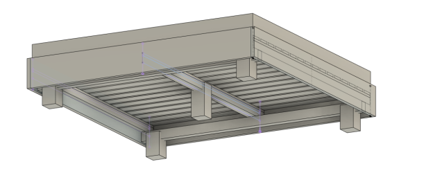

ich plane derzeit ein neues Bett für meine Frau und mich in der Größe 2x2 Meter und benötige Hilfe, die Unterkonstruktion zu dimensionieren. Der Rahmen besteht aus Eiche in circa 30mm Stärke, Höhe 25cm. Die Unterkonstruktion plane ich aus Fichte KVH. Der Lattenrost hat 20mm Latten und einen 20 mm Rahmen, gesamt 40mm Höhe. Die Leiste auf der der Lattenrost liegt ist 60 mm hoch, 40mm breit. Die Zargen sind 60x80mm, außen stehend, in der Mitte liegen. Die Beine haben 120 x 120 mm, damit ich eine Überblattung rausarbeiten und mit den Zargen verschrauben kann. Nun meine Frage. Ist das hoffnungslos überdimensioniert oder haltet ihr das für halbwegs realistisch?
Edit: Den Eichenrahmen verbinde ich mit lösbaren 14mm Festool Dominos. Den Rest würde ich einfach verschrauben, Lattenrost 2 Stück auf 2x1m und eingelegt, den Rest vermutlich mit 8 oder 10mm Maschinenschrauben, bei den Beinen ggfs. einfach von oben Spaxen oder mit Einschraubmuttern arbeiten.
27mm wäre schon sehr üppig.
Bei der Höhe darauf achten, dass die Kante nicht in die Kniekehlen schneidet wenn man auf der Bettkante sitzt; die Matratze würde ich also wenige Zentimeter herausschauen lassen.
Meinst du den Mittelbalken? Der braucht nicht viel zu tragen, wenn du ihn, wie gezeichnet, durch eine Mittelbalkenstütze entlastest; man könnte auch zwei nehmen....
Es wäre auch zu überlegen, ob man nicht zwei getrennte Bettroste vorsieht; für den Fall , dass es diesbezüglich unterschiedliche Vorlieben gibt. Härter oder weicher, mit oder ohne Verstellmöglichkeit...
Und, auch wenn im Moment geplant ist, das Bett für immer am selben Platz zu belassen, würd ich es trotzdem leicht demontierbar bauen; also mit klassischen Bettbeschlägen.
