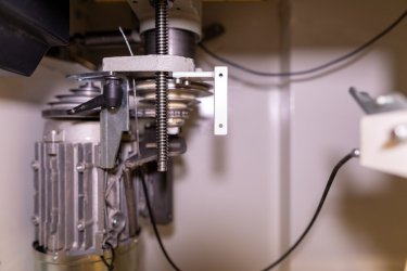

Die Optimierung begrenzt sich auf die digitale Anzeige von der Höhe der Spindel und von ihrer Neigung. Für die Winkel- und Höhenanzeige habe ich mir schon vor gut 1,5 Jahren recht günstig eine 2 Achs Digitalanzeige, ein Linearmaßstab für die Höhenabfrage und einen Inkrementalgeber für die Winkelanzeige besorge.

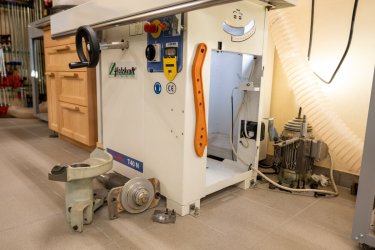

Hier die zerlegte Maschine

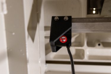

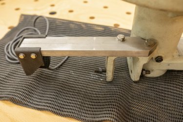

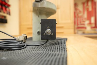

Die Halterung für den Inkrementalgeber wurde aus PET-CF gedruckt
und ein 15mm dickes Flacheisen musste als Verlängerung herhalten
so sieht es dann im eingebauten Zustand aus

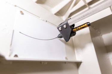

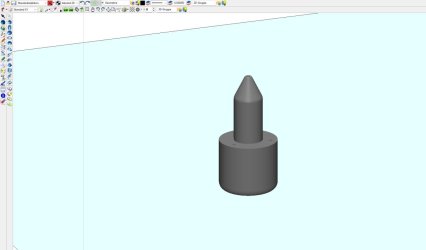

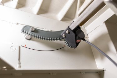

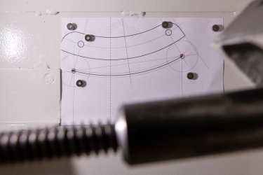

um nun jetzt den exakten Radius heraus zu finden, habe ich mir eine Markierhilfe gedruckt
mit eingesetzten Markierstift wurde dann die Position 0° bis 45° abgefahren und so am Gehäuse markiert

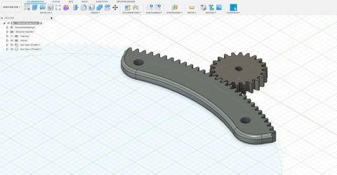

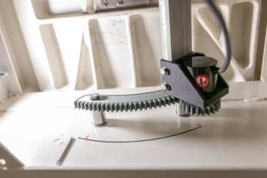

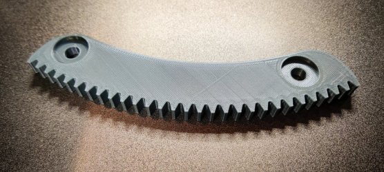

dann habe ich mich an das Rechnen und Zeichnen gemacht und das kam dabei heraus

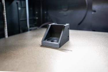

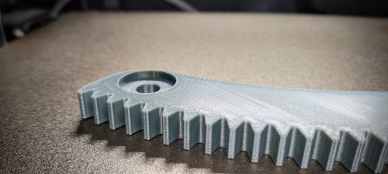

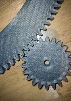

hier die gedruckten Teile, da ich mir nicht 100% sicher war das alles so passt, habe ich erstmal nur ein PETG genommen. Aus Nylon werde ich das ganze nochmal drucken.
um die Befestigung in das Gehäuse zu bohren habe ich mir eine Schablone ausgedruckt und mit kleinen Magneten in die Richtige Position gebracht

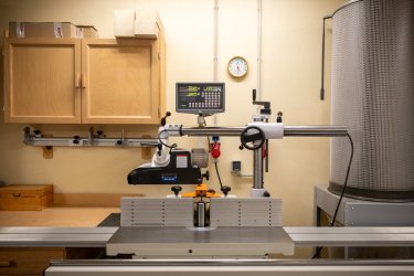

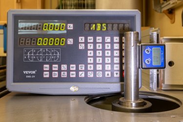

und so sieht es jetzt aus

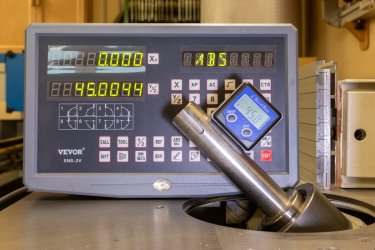

mein Inkrementalgeber hat eine Auflösung von 2500, die Übersetzung ist für eine Umdrehung des Gebers auf die 45° berechnet. In der Anzeige habe ich dem zufolge den 8-fachen Wert des Inkrementalgebers eingegeben, also 20000.
Glück gehabt, es passt alles auf Anhieb.
Jetzt geht es an die Höhe…. Fortsetzung folgt wenn ich soweit bin!

Hättest du nicht den Inkrementgeber direkt auf die Spindel setzen können?

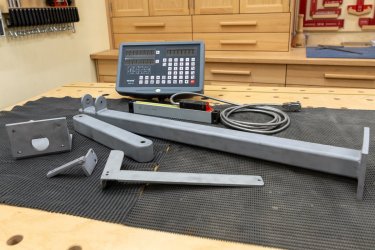

Weiter geht es mit dem langweiligen Thema!

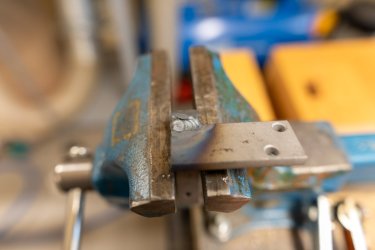

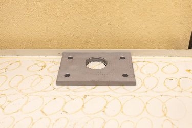

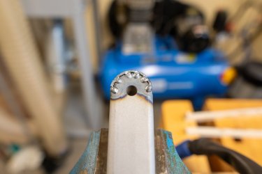

Das Display bekam auch seine eigene Halterung an der Maschine und dafür gab es ein wenig Schneid, Schweiß-, Bohr- und Sandstrahlarbeiten.

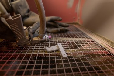

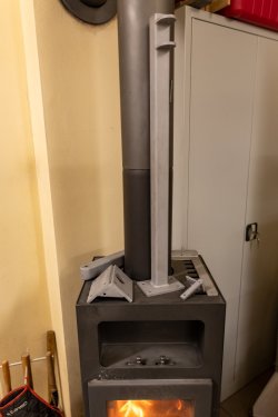

Hier die ganzen fertig gesandstrahlten Einzelteile

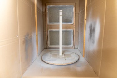

Es war noch damals von den Schiebeschlitten ca. 200ml Lack da, also wurde auch alles in der richtigen Farbe lackiert. Hier ist meine kleine Lackierkabine…
Vor dem lackieren wurden die Teile auf den Ofen angewärmt
Im inneren der Kabine

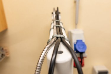

Der letzte Teil.

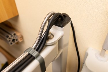

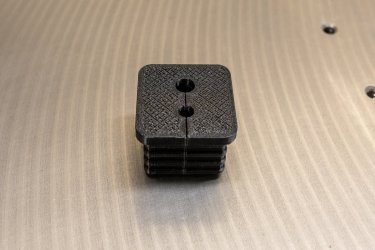

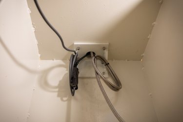

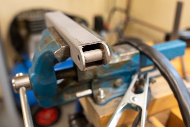

Der 3D Drucker musste auch nochmal für einen passenden Stopfen mit Kabeldurchführung und Kabelschellen ran

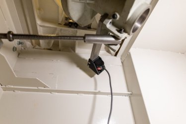

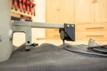

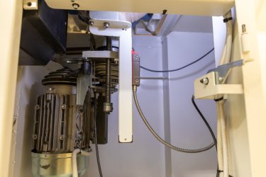

Hier in der Mitte sieht man den Halter für den Schieber der Linearskala der Höhenverstellung

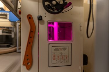

Die fertig montierte Winkelkonsole mit Kabeldurchführung für den Galgen
Die Halterung für die Linearskala

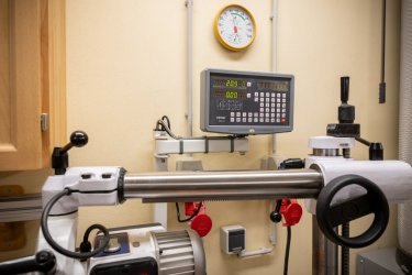

Der kurze Schwenkarm ermöglicht das bequeme erreichen des Displays und falls man den Platz über der Spindel braucht, kann man das Display auch zur Wand stellen.
Cool oder? (nur ein kleiner Spaß, dass war nur die kleine RGB-Videoleuchte):emoji_sunglasses::emoji_laughing:
Ich bin mit dem Umbau top zufrieden, jetzt kann man die Höhen und die Neigung der Spindel schnell korrigieren ohne den Vorschub hin und her zu stellen. Zudem kam es auch sehr oft vor, dass das Sicherheitslineal aufgeschoben werden musste um mit der Messbrücke an den Fräser zu kommen.
Danke fürs Schauen!

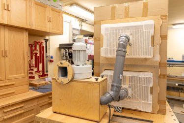

Ich find die kleine Lackierkabine mega!
(der Rest übersteigt bisschen meine Vorstellungskraft :emoji_slight_smile: )
Die Absaugung ist sehr Modular :emoji_grin:, beim Geländerbau mit vier Filtern oder hier mit zweien im Palettenkarton.
Ich hätte alles Haarklein erklären können, aber dann wäre es zu viel Text geworden und dafür bin ich eher nicht bekannt. :emoji_wink:

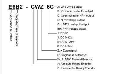

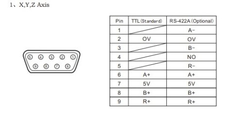

Die Standardeinstellung des Displays ist in der Systemeinstellung auf Lineal gesetzt und muss auf Encoder gestellt werden. Die Auflösung des Inkrementalgebers pro Umdrehung muss auch eingegeben werden (oder so wie bei mir die Übersetzung mit einrechnen). Die Schnittstelle (Interface) des Gerätes ist mit 5Volt Gleichstrom (DC) angegeben und kann TTL und RS-422 auswerten. Mit den vorgegebenen Daten kam ich dann auf den TYP E6B2CWZ1X.

Glasmessstäbe sind im Holzbereich nicht vertreten, sie sind viel zu schmutzempfindlich, vertragen wenig Montagetoleranzen. Bei Holzstaub gehen die leider nicht lang, ich weiß das aus leidiger Erfahrung von Staub aus Bearbeitung von Grauguss.
Ich hab Varianten gesehen, die mit Druckluft die Abtastköpfe ständig reinigen, damit sie nicht kaputt gehen.
Leider können die Vevor DROs alle wie auch andere günstige kein Umkehrspiel parametrisieren, daher scheidet die Direkte Montage des Signalgebers an der Antriebsspindel aus, es sei denn , man lebt damit und arbeitet über die Nullung am Anschlagpunkt oder über die manuelle Korrektur des Messwerts bei Umkehr.
Die rote Tansportsicherung muss noch weg, die kann den Messstab kaputt machen.
Die Messung über die die Segmentzahnstange und das Zahnrad mit dem Geber find ich echt super gelöst, Respekt!
Das Foto war direkt nach der Fertigstellung und die Kappe ist am nächsten Tag verschwunden.
Meine Hoffnung liegt darin, dass die Maschine bei mir nicht im Dauereinsatz ist und die Staubbelastung in der Maschine doch sehr gering ist. In den Winkeleisen des Linealhalters sieht man noch zwei Löcher, die sind eigentlich für einen Schutz vorgesehen den ich aber noch nicht realisiert habe.
