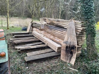

Guten Morgen, ich besitze seit kurzem ein Blockbandsägewerk und muss nun einige Unterkonstruktionen bauen auf die ich die Dielen zum trocknen stapeln kann da ich dafür nur eine Wiese zu Verfügung habe. Wie baut Ihr solche Unterkonstruktion?

ich habe mir Betonblöcke, ca. 45cm hoch gegossen, darauf 12 x 12 Kanthölzer und darauf dann erst Zwischenlegelatten, dann die Blockware. Oben drüber ein Dach, welches aus Blechen auf Dachlatten bestehen kann und einfach auf die Blöcke aufgelegt wird.
fragnix
21. Mai 2020
1.533
Lüneburg
Dito, so ähnlich.
Hier: Boden mit Steinen gelegt, damit von unten weniger Feuchtigkeit im Raum steht. 50x50 Platten oder Pflastersteine gibt es regelmässig zu verschenken.
Dann Beton Hohlsteine drauf, bei mir etwa mit 80 Abstand. Ich mag die lieber als Betonsockel, weil ich sie nachher leichter wegnehmen kann, und weil sie mittig luftig sind. Je weniger Auflage, desto mehr Luft dran.
Rest wie Ingo.
Wenn es gerade bleiben soll, dann lasche ich den Block einmal fest.
