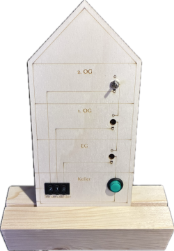

Für ein Geschenk bin ich gerade dabei etwas zu basteln, ganz einfach und ohne großen handwerklichen Anspruch. Es handelt sich um die schwäbische Hausschaltung (https://de.wikipedia.org/wiki/Hausschaltung) auf 4mm Pappel-Sperrholz in einem Ständer aus einem alten 6x6cm Kantholz, welches auf 5,5x5,5cm glatt gehobelt wurde.
Und ja, das ist noch nicht fertig, sondern frisch von der Säge und aus dem Lasercutter gefallen.

Die Frage ist aber, welche Kosten dadurch entstehen, bevor man gerecht verteilen kann. In diesem Fall braucht man pro Wohnung einen Schalter, der dazu noch ein 400V-fester mit Trennschalter sein muss, da zwischen Phasen geschaltet werden kann statt einen einzelnen im Keller.
Und es braucht ein zusätzliches Kabel quer durchs Haus.
Und am Ende zahlt man dann nachher im 5-Parteien-Haus statt 20% nur 18% des Stroms. Einzige dauerhafte Einsparung könnte ein Gemeinschaftszähler sein, aber da das Treppenhauslicht in den mir bekannten Häusern trotzdem gemeinsam betrieben wurde sparte man damit nix.
