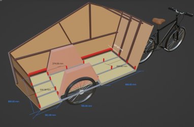

Hello folks,
ich komm irgendwie mit meinem Projekt Fahrradwohnwagen (FAWOWA) nicht weiter, auf mein Kanal https://www.youtube.com/watch?v=8RuQaZHlMB0 seht ihr wie weit mein Projekt fortgeschritten ist. Nun möchte ich noch gerne Stauraum hinzufügen, ich hatte an ein Bettkasten oder ähnliches gedacht, bevor ich alles zu spachtel.

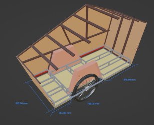

Hierzu habe ich, wie auf dem Bild
zu sehen, eine Unterkonstruktion (grau) erstellt. Leider habe ich keine Ahnung wie man so was berechnet,
damit es nicht überdimensioniert bzw. unterdimensioniert ist. Natürlich sollte es so leicht und stabil wie möglich sein.
Als erstes habe ich an Aluprofile gedacht, doch nachdem ich gesehen habe wie teuer das Ganze wird, habe ich mir gedacht nur den unteren Teil aus Aluminium Profilen 20mmx20mm zu bauen.
Für die zwei Böden suche ich geeignete Holzplatten und für den Unterbau die geeigneten Vierkanthölzer. Die Fläche wäre 1,97 m lang und 0,9 m breit.
Könnt Ihr mir mitteilen was für Holzplatten (Spanplatten, MDF, Leimholzplatten, etc.) und welche Dicke ich verwenden soll. Auch wäre es nett zu wissen ob die Anordnung der Profile evtl. noch reduziert werden kann. Wobei hier der Rahmen für die Laufräder schon vorgegeben ist. Evtl. ist nur eine Längsstrebe in der Mitte ausreichend.

80% deiner Alu Konstruktion am Boden kannst du dir sparen wenn du eine Leichtbauplatte verwendest. Die, mit Abstand billigste Variante einer Leichtbauplatte, ist eine Wabentüre vom Sperrmüll. Passt auch ganz gut zu deinen Maßen.

Nur bekommst du ohne Rahmen an einer Wabenplatte die Deichsel und Achsen schlecht befestigt.
Schau dir mal xyz bike Cargo an.
Mit dem System würde ich den Trailer bauen. Den Aufbau aus gebogenen Zeltstangen, mit LKW Plane bespannt .

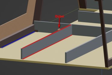

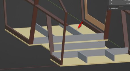

Okay habe gerade festgestellt, das mit der Nut ist Mist, zu dünn mit der Zeit würde es kaputt gehen vermute ich. Doch habe ich mir gedacht, das ich die obere und untere Platte mit Dübel und Leim zusammen baue. Für die 2 großen Flächen würde ich 12 mm Platten nehmen. Hier würde ich ca. 6mm für die Dübel rein fräsen. Bei den Stützen bzw. Bretter würde ich 10 mm Dicke verwenden. Und 13mm rein fräsen. Ich würde dann die 5 mm x 19 mm x 30 mm Domino-Dübel nehmen, somit spare ich mir den Alurahmen, nur muss ich mir noch was für die Laufräder einfallen lassen. Was meint ihr, ist das machbar ?

Die (Teil-)abgrundete Form würden sich mMn auch positiv auf die Konstruktion auswirken.
Die Belastung verteilt sich etwas (dadurch wird die Ecke weniger belastet. Auch wurde man sich etwas Material einsparen.

Ich glaube nicht. daß deine Dübelverbindungen dynamische Kräfte aufnehmen kann.

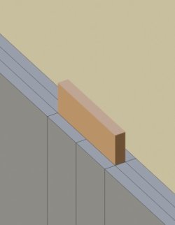

Denke ich mir auch, ich will die Dübel verwenden damit ich es leichter habe die beiden Platten mit den tragenen Brettern besser zu verleimen (rote Linie).
MS Polymere Leim verwenden
reicht da nicht einfach Holzleim (rote Linie), evtl. an den Seitenwänden (blaue Linie). Habe aber in Wirklichkeit keine Ahnung was jetzt wirklich nützlich ist.
habe mal auf die Schnelle eine Zeichnug gemacht, wie ich es mir gedacht habe. Natürlich kommt die Platte dann oben drauf.
