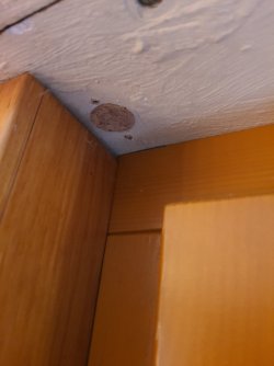

ich habe die Plastikkappen damals demontiert und das verbliebene Loch einfach mit einem Korken geschlossen. 20250206_124026.jpg
