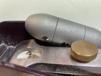

Ja der Hotdog ist nur für die Montage von einer Seite vorgesehen. Deshalb wird er auch spiegelverkehrt angeboten. Er stößt formschlüssig gegen den Hobelkörper und kann NICHT umgekehrt montiert werden. Wenn er dennoch auf der anderen Seite montiert wird schauen die Schrauben nach innen. Eine ist halbwegs zugänglich. Die Zweit ist nur zugänglich wenn das Hobelmesser bzw. die Klapp ausgebaut wird. Ob das danach noch eingebaut werden kann habe ich nicht ausprobiert. Anbei ein Bild von einem Griff für Rechtshänder auf der falschen Seite montiert.

Ja ich hab ihn und gerade probiert. Mein Hotdog passt nur auf einer Seite. Ein Montage auf der rechten ist mir nicht gelungen.
Dictum hat den Hotdog als Ersatzteil, doch leider auch nur den für Rechtshänder. Ist auch eindeutig auf der Seite beschrieben, dass es zwei Varianten gibt.
