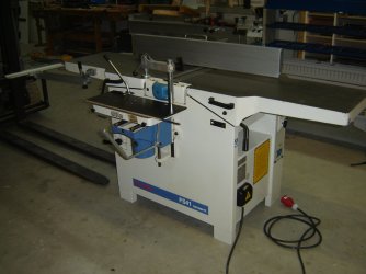

Moin.
Ich habe eine Abricht und Dickenhobel
Minimax FS41 e von Holzkraft.
Mein Problem. Wenn ich die Tische hochklappe um den Dickenhobel zu benutzen funktioniert der Dickenhobel nicht.
Tische unten funktioniert die Abrichte.
Wie kann das sein?
Ich kenne mich nicht wirklich aus und versuche den Fehler zu finden. Aber nichts.
Tische oben geht nichts mehr.
Ich verzweifle bald. Vielleicht hat einer von den Profis ne Ahnung was ich falsch mache.
Danke im voraus.

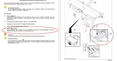

Jede kombinierte Abrichte hat einen Sicherheitsschalter, dass bei hochgeklappten Tischen die Messerwelle erst anläuft wenn sie abgedeckt ist. Bei fast allen muß man den Absaugtrichter umklappen, der in der umgeklappten Position den Schalter drückt. Ich vermute da den Fehler oder der Schalter / Kabel hat ein Problem.

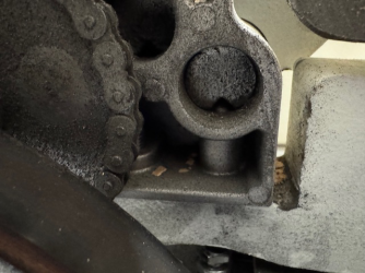

Ich habe da die kleinere fs30 beschrieben. Die werden aber wohl recht ähnlich aufgebaut sein.
So richtig gut zugänglich ist das nicht. Auf der gegenüberliegenden Seite musst du ein paar Schrauben lösen um die Abdeckung frei zu machen.
Das ist im Grunde alles recht einfache Mechanik.
7.547
Wenn du die Haube sanft auf und zu machst, solltest du ein leises "Klick" der Schalter hören und so lokalisieren können.

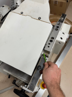

wie sieht es denn bei Dir aus, wenn die Maschine zum Dickenhobeln eingerichtet ist?
Ich habe auch die FS41 und bei mir funktioniert der Dickenhobel nur, wenn der schwarze Blechstreifen richtig um die untere Schraube liegt.
(Ich hab allerdings Probleme, das Bild zu drehen; die linke Schraube im schwarzen Blech gehört nach unten und die ist entscheidend.)

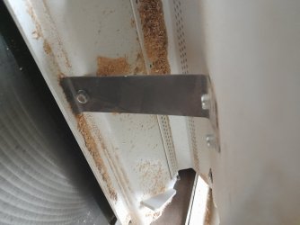

Moin
Wir haben auch die FS 41 smart .
Gestern mal getestet , der Blechstreifen hat mit dem Schalter nichts zu tun , der fixiert nur die Haube .
Wird die Haube runtergeklappt , hört man , wenn der Kontakt geschlossen wird .
Sind dann noch ca 10 cm , bis die Haube einrastet .

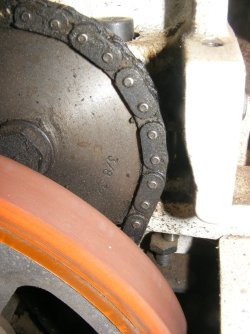

Sieht bei unserer ähnlich aus wie bei @ChrisOL , siehe Bild .
Mit der Sechskantschraube wird eigestellt , mit der Mutter gekontert .
Unten sitzt eine Feder , die sorgt für den Druck .
Sehr fummelige Geschichte , hoffen wir müssen da nie ran :emoji_wink:

Also bei meiner (!) Maschine ist es definitiv so, dass der Dickenhobel nicht läuft, wenn z.B, der Blechstreifen schon ganz unten ist, und nur auf der Schraube sitzt, statt um die Schraaube.
Gruss
peter

ChrisOL
25. Juli 2012
6.939
Oldenburg
Die Welle auf der die Abdeckhaube sitzt hat eine v Nut die den Schalter freigibt. Beim ständigen umschwenken hatte sich bei mir das ganze etwas verschoben. Einfach zu beheben wenn man das mal rausgefunden hat.
