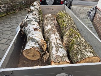

Ich habe zwei dicke Birkenstämme, welche frisch geschlagen wurden. Durchmesser 50cm und Länge 2m.
Ich möchte daraus irgendwann Bretter oder Kanthölzer sägen, um kleinere Möbel o.Ä. zu fertigen.
Sollte der Stamm erst mal trocknen, oder muss das baldmöglichst geschnitten werden?

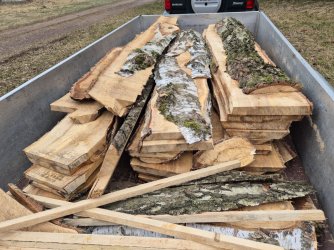

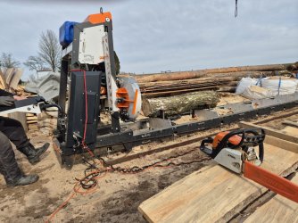

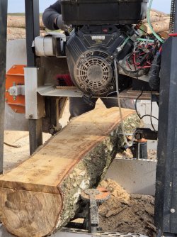

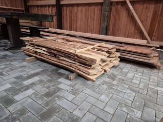

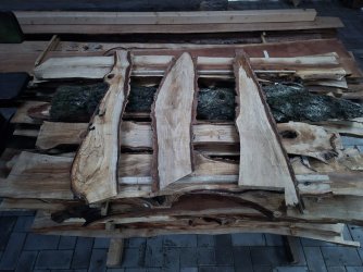

So, danke nochmal für eure Tipps. Die Stämme wurden umgehend aufgesägt und die unterschiedlich dicken Bretter liegen jetzt schon seit knapp 2 Monaten im luftigen Schuppen, wo sie ganz gut trocknen sollten. Ich weiß noch nicht, was ich daraus mache, aber kommt Zeit kommt Rat :emoji_slight_smile: Anbei ein paar Bilder.
Schöne Ostern.
Gruß Thomas
