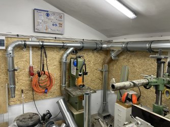

Welches Rohrsystem hast du? Bzw. wie sieht die Verbindung dazwischen aus?
Ich habe bei meinen an den Bördelrändern ein Vorlegeband geklebt, welches beim Schließen der Schellen zwischen die Rohre gequetscht wird und so als eine Art Dichtung wirkt.
Liegt bei dir vielleicht Blech an Blech?
Sire Toby
7. Februar 2014
1.650
Hessisch Lichtenau
Danke der Nachfrage,
ich hatte für die erste Installation von Welafix die Schellen mit blauer Plastikfolie und Dichtmasse gekauft.
Würde ich nicht wieder machen, bröselt nach einem Jahr teilweise raus, wenn man noch mal was verändern muss. Die Ergänzung jetzt hat Gummi(?)ringe drin, die solider wirken. Aber auch die Bröseldinger dichten noch ganz gut. Ich werde aber noch mal mit einem Rauchstäbchen prüfen.

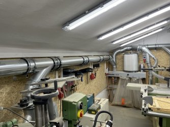

Wer möchte möge einen Spalt an zwei Rohren betrachten.
Form einer schmalen Mondsichel, am breitesten Teil 1mm breit,
100mm lang, an beiden Enden auf Null ausgehend. Wieviel Falschluft tritt da ein,
besonders im Verhältnis zum gesamten Volumenstrom?
Klar, muss und sollte nicht sein, die entstehenden Turbulenzen sind auch nicht wünschenswert.
Aber alles kein Grund für eine unterirdischen Absaugleistung eines eigentlich leistungsfähigen Aggregats.
Als Killer sehe ich eher zu enge Bögen und Verjüngungen von Rohr∅n an falschen Stellen.
Der übermäßiger Einsatz von Flexschläuchen ist auch ein Leistungsmörder.

Boah eh, ich glaube, ich gar nicht wissen, was die Rohre gekostet haben und wieviel Arbeit das war. Finde sieht gut aus, was du da gemacht hast.
Sieht für mich gut aus? Patrone evtl. zu klein?
Sire Toby
7. Februar 2014
1.650
Hessisch Lichtenau
Als die Stränge kurz waren, war da deutlich mehr Wumms hinter…
An die Patrone hatte ich auch schon gedacht, ist aber konstruktiv schwer zu ändern.
Interessant: von den Asperrschiebern sind gerade die kleinen echt eher undicht, da spürt man auch Sog, wenn sie eigentlich zu sein sollten…

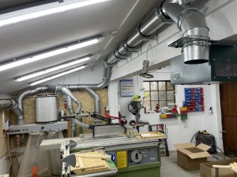

Ich habe bei mir auch einen Abzweig, aber direkt nach der Gabelung habe ich Schieber eingebaut. So kann ich den Strang den ich nicht brauche komplett schließen.
Habe es eben ausprobiert, macht bei mir schon einen Unterschied. Nicht riesig, aber spürbar.
Wie oben schon gesagt, ich habe die af 14.
Wenn die Saugleistung nachlässt, muss ich die Patrone aussaugen, trotz der Abstreifbürsten.
Edith sagt, ich habe die gleichen Schieber. Auch bei mir ziehen die etwas Luft, ist aber echt nicht dramatisch.
Du hast zwei Stränge von der Absaugung abgehend, da an jeden einen Schieber setzen.
Edit Zeitgleich, also fast :emoji_wink:. Ergänzen würde ich noch, dass die Schieber mglst nah an den Hauptstrang sollten, man muss natürlich drankommen.
