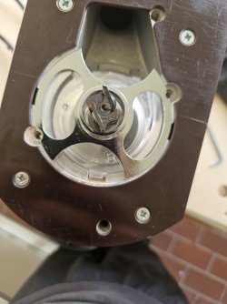

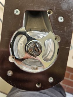

nachdem ich due Fräse seit mehreren Jahren besitze, wollte ich zum ersten mal die beigelegte 24 mm Kopierhülse verwenden. Soweit ich weiß, sind die Kopierhülsen bei der DW622 selbstzentrierend, meine Kopierhülse sitzt auch ohne Spiel in der Fräse. Allerdings ist der Kopierring nicht zentriert, wie man auf den Bildern mit eingesetztem 19mm Fräser sehen kann. Auf der einen Seite lieht die Schneide an der Kopierhülse an, auf der anderen Seite sind ca. 2-3 mm Luft. Das drwhen des Fräsers oder der Kopierhülse um 180 Grad macht dabei keinen Unterschied.
Hat jemand eine Idee, was das Problem ist und wie ich es lösen kann? Danke schonmal vorab.

...sieht mir eher so aus, als sei der Fräser ursächlich. Also -soweit man das anhand der Bilder überhaupt beurteilen kann,

@fahe Wenn der Fräser ursächlich wäre, müsste die Schneide noch auf der gegenüberliegenden Seite anliegen, wenn ich den Fräser um 180 Grad drehe? Das ist ja bei mir nicht der Fall.
@brubu Das werde ich mal überprüfen. Es müsste doch auch auffallen, wenn ich einen 8 mm Fräser mit 8 mm Schaft einspanne, die Fräse auf einer Platte festspanne und dann senkrecht eintauche. Den Fräser kann ich dann ja in das gefräste Loch stecken und mit dem Haarwinkel auf allen Seiten den Winkel überprüfen. Dabei müsste es ja auffallen, wenn der Fräser nicht senkrecht steht?
Ausrichten kann ich den Kopierring wie gesagt nicht, da dieser spielfrei in der Aufnahme sitzt.

Auf den Bildern sah es ein bisschen danach aus, als seien die Schneiden unterschiedlich - bspw. durchs Schleifen.
Aber wie gesagt, das ist auf den Bildern imho eher zu raten als zu sehen. Ist das ein Wendeplattenfräser?
Ansonsten: Besorge Dir einen Zentrierkegel.

Bei mir sind es aber wie gesagt 2-3 mm.
Hi
wie Falk schon gesagt hat, die Bilder sind schwer zu interpretieren.
Aber 2-3mm sehe ich da definitiv nicht.
Nur mal als Anhaltspunkt: Die Glieder eines Zollstocks (ohne Beschläge) sind 3mm dick.
