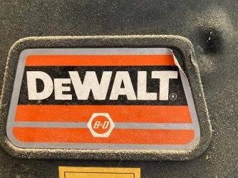

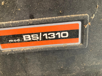

Ich arbeite viel mit Holz, bisher nicht aber mit einer Bandsäge, also keine Erfahrungen. Ich weiß aber, dass eine DeWalt B&D, mod.BS/1310 genau das kann, was ich benötige. Die Säge steht bei einem Nachbarn in Italien, der Tischler von Beruf war und damit jetzt im Ruhestand feine Sachen bauen kann. Diese Säge gibts natürlich nicht mehr. Gebraucht oder neu ist mir egal. Was kommt von der Qualität aktuell an dieses Modell heran. Ich möchte nur kleine Holzteile zurechtsägen oder auch mal Gehörnteile für Messergriffbau, Messerschalen und kleine Geschichten aus Olivenholz, Fichtenholz und im kleinen Querschnitt vielleicht auch mal Eichenholz. Die Hölzer können, bevor sie auf die Bandsäge kommen, mit der Kreissäge auf ein Maß geschnitten werden, womit eine Kreissäge im unteren Qualitätsbereich zurechtkommen sollte. Schnitte für eine Überblattung aus Nadelholz mit einem Querschnitt von maximal 90 mm sollten auch möglich sein. Präzisionsarbeit wäre hübsch, ist aber nicht unbedingt erforderlich. Ich arbeite ja im Hobbybereich. Anhang Typenschild der Säge, wie oben erwähnt. Wenn Geld nicht auch eine Rolle spielen würde, würde ich hier nicht fragen. Allerdings spielte das Gewicht schon eine Rolle. Muss gelegentlich auch mal transportiert werden. Ich weiß, es gibt hier viele Fragen zu Bandsägen, das ist eine weitere. Ich habe Makita, ,Boschblaumaschinen, Festotauchsäge, eine Bosch und Metabo Tischkreissäge, weiß auch, dass eine Mafel Erika besser ist als, als Bosch und Metabo, ich hatte einmal eine solche.
