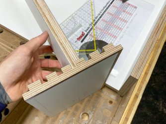

Wie ist Dein Feedback @MTrp? Ich hab das kleine Freud SD206 Dado Set auf der 7492 und damit unsere ganze Küche gebaut, das ging schon sehr gut, das Umrüsten und einstellen ist immer ein bisschen Arbeit. Da gibts aber den Trick, die Blätter vorab auf eine Fläche neben der gewünschten Höhe/Breite hinzulegen und einzustellen. Ich bin da viel zu spät draufgekommen, und hab alles in der Maschine gemacht.

Ich habe noch nicht recht viel damit gemacht, aber die ersten Erfahrungen mit dem Oshlun-Set waren positiv! Was mich etwas irritiert, ist, dass die Breiten-Beschriftungen nicht so ganz der Realität entsprechen. Ich habe dann alle Breiten so genau wie möglich gemessen und selber eine neue Tabelle gemacht, mit den Zusammenstellungen für die diversen Nut-Breiten. Leider war die Tabelle aber für die Katz, die kleinen Abweichungen summieren sich zu sehr.
Ja das ist bei mir auch so, vor allem bei den beschichteten Platten die ich verwendet hatte waren immer leichte Unterschiede, mal eine Unterlage mehr, mal weniger. Darum war diese Methode die Dicke der Blätter vorab am Tisch festzulegen schneller.
